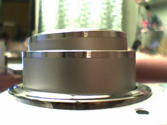

Объектив на фотоаппарате состоит из трех частей 1-я въежает и выезжает, 2-я крутится по и против часовой стрелки, 3-я въежает и выезжает. У меня заела вторая, потому что от удара она встала криво. Объектив стал полностью обездвижен.
На форумах читал что ремонт обойдется в 2800-5500 рублей. Что делать? Можно-ли как-нибудь самому наладить?
Вот фотка сделанная веб камерой.

Кстати только что вгляделся в фотку..у тебя Аж перекосило объектив??? Стол железный и бил нечаянно но со всего рамаху???
ПО ходу сам ты атм ничего не исправишь уже.

Мне не хочется чтоб они меняли рабочий(перекошенный) объектив, на новый. Мне-то надо чтоб кто-то знающий разобрал фотик и выпрямил его изнутри. Это проще, но в мастерской ни кто не хочет браться за эту работу.

Объектив перекосило - это не кусок проволоки который можно выравнять(и даже не гвоздь). Если его перекосило - значит там просто что то сломалось, сломанную запчасть на место не поставишь.
А запчасть как сказала Vlad уже, дорого будет стоить, даже очень(если не ошибаюсь фотег снят с производства).

Между частями объектива есть миллиметровое расстояние. Я просунул туда прямую отвертку и повел с усилием к стороне скоса (подумал если сломаю в конец терять нечего т.к стоимость ремонта = стоимости аппарата), И объектив выпрямился, и самое удивительное то что он выдвигается и задвигается.
Так что всем спасибо! Все свободны! Тему можно закрывать.
