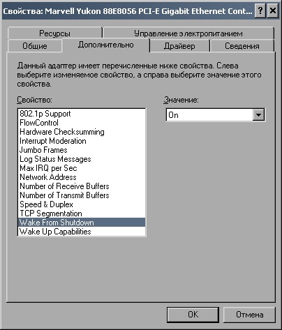

djlab
СообщениеДобавлено: Вт 28-07-09 : 16-57    Заголовок сообщения: Ответить с цитатой
Wadia
в свойствах адаптера лишь его свойства, именно то которое выделенно на скрине - (если не ошибаюсь) - овтечает за включение адаптера после краха питания.
За последнеи несколько лет не встречал ни одного биоса где бы не было пункта про сеть.

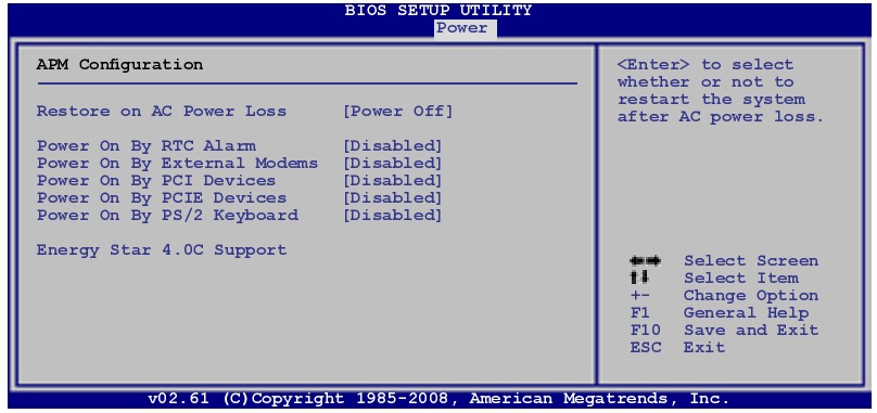

Wadia
СообщениеДобавлено: Ср 29-07-09 : 11-20    Заголовок сообщения: Ответить с цитатой
вот все, что есть на эту тему в биосе
djlab
СообщениеДобавлено: Ср 29-07-09 : 11-24    Заголовок сообщения: Ответить с цитатой
Это в пауере, пункт о просыпании от сети, может быть где уходно, например в интегрированных устройствах.
Кстати как вариант дай добро на ПСИ устройства, ибо сетевуха висит скорее всего на этой шине.
sog
СообщениеДобавлено: Ср 29-07-09 : 11-31    Заголовок сообщения: Ответить с цитатой
первый пункт, кстати, включение компа при пропадании и появлении сети автоматически
