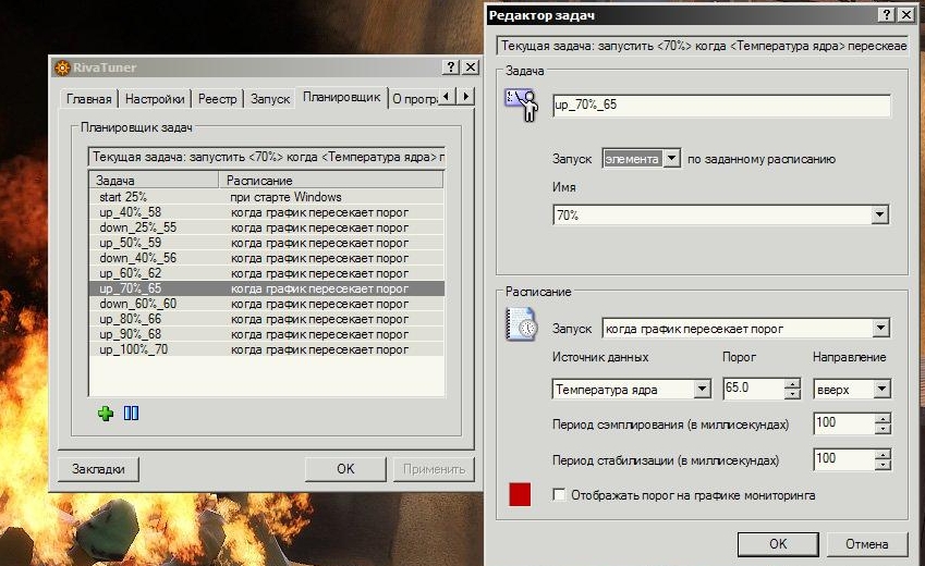

navuhudonosor
СообщениеДобавлено: Чт 9-07-09 : 22-20    Заголовок сообщения: Ответить с цитатой
ARtuRO
тебе же ответили, сказали прогу Riva Tuner.
Это лучшая прога для твоих целей, умеет делать с карточками всё что возможно с ними делать (в том числе управлять вентилятором, в зависимости... да от чего угодно: температуры, частоты...) полностью русский интерфейс (даже справка).
Для этих целей следует использовать встроенный планировщик задач, который запускает различные задачи - например профиль кулера (предварительно созданный), при определённых условиях - например когда температура достигнет указанного значения...
