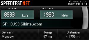

kiss06
СообщениеДобавлено: Вт 30-06-09 : 21-21    Заголовок сообщения: Ответить с цитатой
Померил сейчас:
Вот как было почти 2 года назад:
По поводу пинга кто нибудь может объяснить, почему вырос в 4 раза?

BorPas
Девелопер
СообщениеДобавлено: Вт 30-06-09 : 22-15    Заголовок сообщения: Ответить с цитатой
потому что кол-во юзеров растёт в геометрической прогрессии
а Bratishka вообще в кемероской области, у них там канал явно больше мультиплексирован т.к. альтернативных провайдеров меньше
kiss06
СообщениеДобавлено: Вт 30-06-09 : 22-19    Заголовок сообщения: Ответить с цитатой
BorPas
Правильно понимаю, что СТК подключает абонентов вопреки своим "техническим возможностям"?
