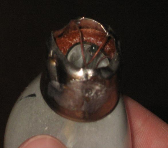

				| Вообщем проблема такая: патрон оплавился, и лампа разумеется застряла в нём. Всю фару в сборе найти нереально(зид-50), да и не хочется. Посоветуйте, что можно сделать? |  |
		| [Daem0n] Леопольдище
				| если патрон не слишком толстый, попробуй прогреть его феном  |  |
		| Isc Гуру
				| разбить лампу. взять утконосы. уцепиться за цоколь и выкрутить применяя грубую физическую силу.
 PS зид пилот или актив ?  в двух словах - впечатления о нем?
		| Sage Гуру
				| лампу разбить, затем засунуть в цоколь сжатые пассатижи или плоскогубцы или круглогубцы (что удобней), распереть (раскрыть чтобы рабочие плоскости были внутри цоколя) и вывернуть. |  |
		| crazy70 Эксперт
				| Вывернул с применением грубой физической силы) Isc
