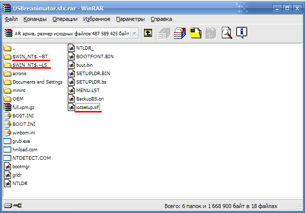

вот, например, образ флэшки, где загрузочная винда+акронис+сетап винды GameEdition
то что я подчеркнул красным, как раз результат обработки обычного дистриба винды
