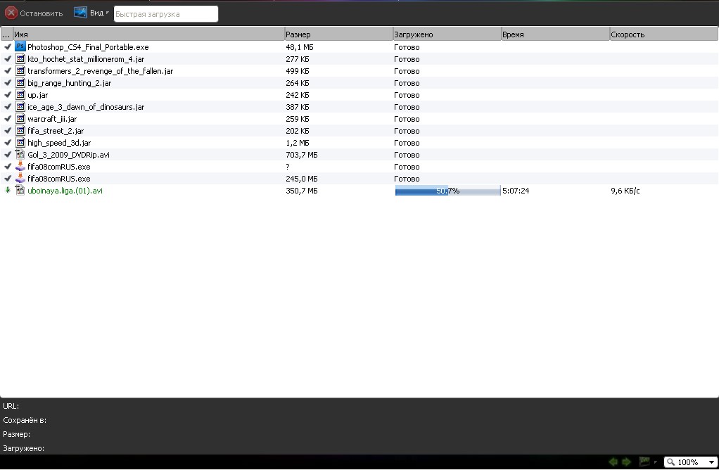

В эти выходные скорость закачки была и есть +-20КБ/с (с внутрисетивых ресурсов WEBSTRIAM) С чем это может быть связано?

скриншот не показатель (зависит от того что, у кого качаешь и т.п.), показатель это http://www.adslclub.ru/speedtest (или www.speedtest.net тык Novosibirsk)Последний раз редактировалось: BorPas (Вс 21-06-09 : 15-46), всего редактировалось 1 раз

это ты качаешь с даймонд-медиа, я так понял, это не внутрисеть, а зона-2, к ним и вопросы.Последний раз редактировалось: BorPas (Вс 21-06-09 : 15-43), всего редактировалось 1 раз

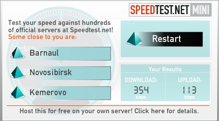

Вот спид тест

Да не только с даймонд медиа, с сибнэта, с адсл клаб также

Спид тест всегда у меня скорость выше показывал

хотя стоп, 354 килобита это очень мало (354/8=44 кбайт/с). покажи параметры линии ( http://192.168.1.1 нужны Upstream/Downstream, Attentuation, Noise Margin или SNR и т.п.), Annex A или B ? , сигнализация/спаренный/второй-телефонный-аппарат/кошка-собака-погрызла-провод ?
