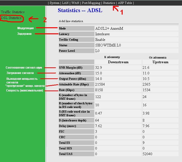

Как узнать параметры линии:
1. Способ:
Поскольку это тема для пользователей ADSL, можно утверждать что у вас есть модем, в котором есть функция определения параметров линии. Вы должны зайти в веб интерфейс(админка) модема, для этого наберите в строчке вашего браузера 192.168.1.1 или перейдите по ссылке: http://192.168.1.1/ .После входа система защиты попросит логин и пароль, помните что для каждого модема он по умолчанию разный (Admin/admin, 1234, и.т.п.), если же вы меняли пароль то введите новый, тот который придумали.
P.S.: Если вы забыли пароль на модем то почитайте: http://inter-info.forum2x2.ru/forum-f13/tema-t17.htm#19
После входа в админку, зачастую перед вами появится титульное окно с краткими параметрами линии, для полноценного тестирования вам понадобятся полные параметры:
У каждого пользователя параметры - индивидуальные, на скрине показано как узнать их, если у вас особая модель то ищите чтото похожее, например в модемах ZyXEL они находятся по "адресу" Maintenance-Diagnostic-DSL Line-DSL Line Status и имеют особый вид.
P.S.: Возможно вашу проблему можно решить просто позвонив в техподдержку и пожаловатся на обрыввы связи, вам "срежут" скоростной профиль.
