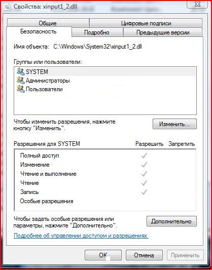

Скин свойств можешь скинуть? Такой
CTPEJIOK ...
sog
могу я все смотреть, просто когда ставлю галки на разрешить пишет отказано!

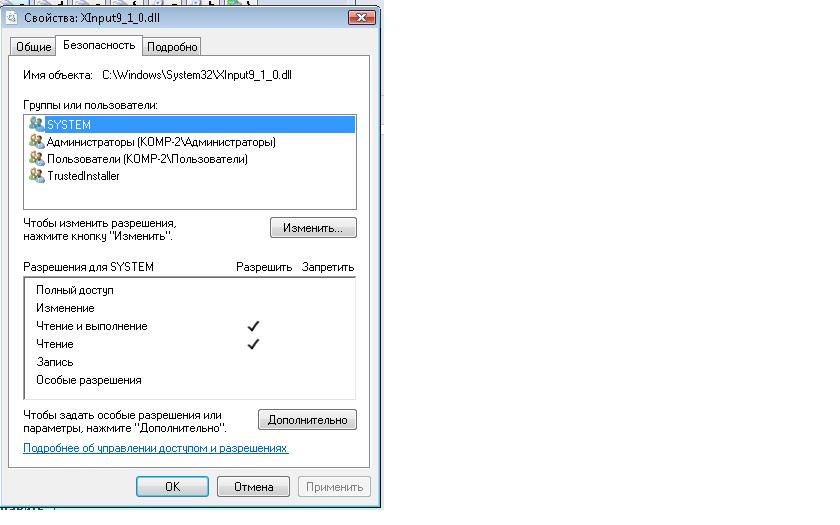

CTPEJIOK
Замени владельца с TrusledInstaller на себя (безопасность-дополнительно-владелец-изменить-выбираешь себя-применить). Потом даешь полные права. Удаляешь. |
CTPEJIOK ...
dim2
Спасибо!!! Помогло.  |

Есть еще там один файл, и вот он не дает выбрать владельца. То есть я кликаю на Администратор он не хочет |
