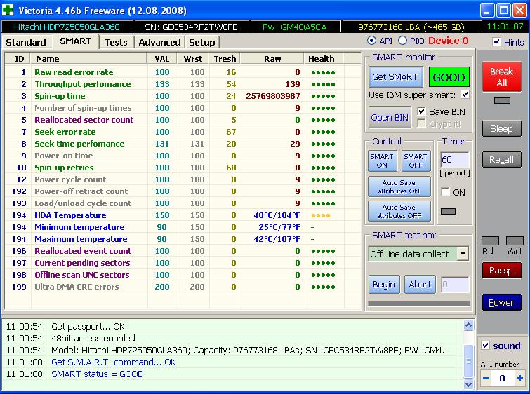

Тут вроде все ок!

Отформатировал Acronis-ом, все прошло хорошо, пока не отключается!
