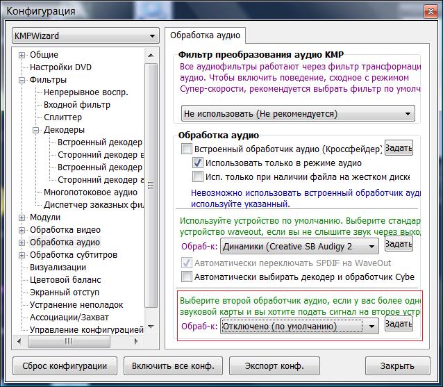

KMPlayer умеет играть сразу на две звуковухи, задаётся в настройках.

dipp
СообщениеДобавлено: Вт 2-06-09 : 13-33    Заголовок сообщения: Ответить с цитатой
Алексей Н писал(а):
Да? Спасибо, гляну.
Да, именно так пускают через него звук на обычную и, например, HDMI звуковуху.
Смотреть тут

Алексей Н
СообщениеДобавлено: Вт 2-06-09 : 22-21    Заголовок сообщения: Ответить с цитатой
Попробовал кмплеер. Играет на обе, но посторонние потрескивания в колонках, как будто наводки какие-то. Если оставить одну карту - потрескивания уходят. Mad
Видимо придется два плеера юзать.
