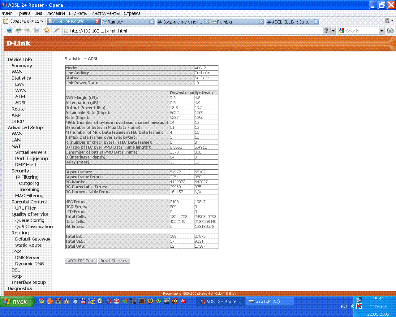

Проверил контакты, всё нормально. Статистика в модеме постояно скачет, скачет всё и профиль от 7 до 17 мегабит, SNR Margin - то входящее больше, то исходящее. Переодически статистика совсем пропадает, т.е. таблица пустая. Может ещё какие советы будут? Сплитер давно убран, ноут другим кабелем к модему подключал, всё одно и тоже.

Контакт, возможно, на линии. Включите на странице выбора модуляций в админке модема bitswap и SRA (последний отключен по умолчанию). Если SRA активирован в профиле, возможно, это поможет избежать или уменьшит количество разрывов, но проблему, как таковую, не решит.
Физический разрыв DSL.
Закупите необходимый метраж витой пары UTP кат 5e + необходимое количество коннекторов RJ11(RJ12) и перетяните полностью от щитка в подъезде до сплиттера и от сплиттера до модема. Оранжевую пару обжимаете, остальные оставляете свободными. Если не поможет, попробовать с другим модемом, если и это не поможет, пригласить мастера для проверки линии.

Щиток подъездный стоит в метре от щитка в квартире( через стену), прокинута витая пара, сплитер и модем в квартирном щитке, т.е. расстояние между ними 5см, соединены нормальным кабелем. Сплитер поставил на место.
Вот скрин через 5 минут после верхнего
Подскажите, сдвиги в положительную сторону есть?

Изменения в лучшую сторону есть, но также есть и OCD-Errors, а это уже практически потери пакетов. IpTV отключить никогда не поздно, лучше разобраться сначала.
Что за квартирный щиток? От щитка в подъезде до квартиры обожмите оранжевую пару сразу коннектором и сразу в сплиттер без всяких розеток и т.п, из сплиттера сразу на телефон и в модем. На участке сплиттер - модем также попробуйте другой провод.
Телефон не спаренный, сигналки нет? Если сигналка или спаренный телефон, то схема будет другая.

В квартире установлен ящик для низковольтных девайсов, в нём находятся ввод телефона, модем, сплиттер и пара розеток 220в, и с него разведена сеть к компу, приставке и медиа плееру.Ни каких розеток от подъездного щитка до сплиттера нет, кабель вставлен непосредственно в сплиттер. Разрывы связи с инетом так и остались!

Ясно. Начните с замены этого самого кабеля на витую пару, как я писал выше, дальше уже будет видно. Сейчас разрывы как бы и не могут прекратиться, OCD-Errors - очень плохо.

С щитка в подъезде идёт витая пара в квартирный щит. Проверил все соединения, пару соединений поправил. Вот что получилось
С тех пор разрывов нет. Возможна ли дальнейшая модернизация, как то поднятие входящей и исх. скорости. )))

Ну вот, совсем другое дело ))) Поднятие скорости по параметрам возможно, однако, нужно точно убедиться, что со своей стороны больше ничего улучшить нельзя и что параметры не скачут.
