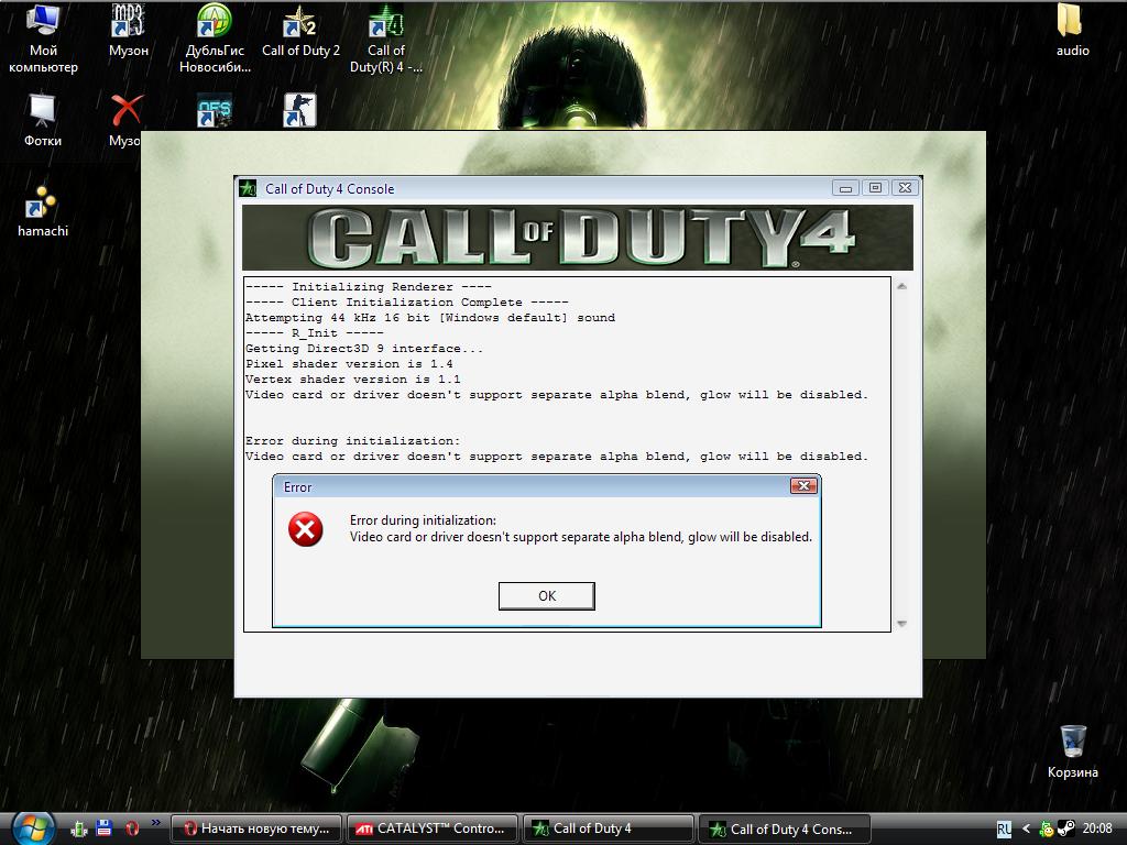

Моя видюху ATI Radeon 9250 256 мб. как на неё 3д поставить?
Хочу поиграть в Call of Duty(R) 4 - Modern Warfare(TM)...а чёт не пашет....помойму из-за 3D графы....помогите пожалуйста...вот скрин:

Написано же "Видеокарта или драйвер не поддерживается ..." Драйвера пробовал обновить? И посмотри в readme.txt, поддерживается ли твоя видюха.

Вроде искал обновление так и не нашёл...а версия дров стоит 12-037....с диска устанавливал!

Та же шняга была, похоже не поддерживается видеокарта. Дрова ставил разные, не помогло. Тогда была Х700

9600 это ниже Wink "Х" в названии модели - это типа цифра "10", то есть Х1ххх - это 11ая линейка.
Под столом! видеокарты для того и такие мощные, что они 3D графику обрабатывают Wink Если б там 3D не было, это был бы мизерный чип на материнке прям распаянный, который ты бы наверняка даже не заметил, а не целая карта с приличным охлаждением.
На скрине ж написано, что видяха не поддерживает альфа-блендинг, поэтому эффект glow будет отключен. Идти в настройки и отключай glow. Либо ищи в интернете, как его отключить через конфиг или еще как.
если с диска, значит старье полнейшее. Идешь на ati.com (можешь и на soft.sibnet.ru сходить) и качаешь просто самый последний драйвер. Он универсальный, на все карточки сразу подходит.

Спасибо!!!=)
А эффект в настройках видюхи или игры отключать?
Vlad
СообщениеДобавлено: Чт 19-03-09 : 23-58    Заголовок сообщения: Ответить с цитатой
в игре

ясно....только в игру то не заходит=(((
Вантей
СообщениеДобавлено: Пт 20-03-09 : 09-41    Заголовок сообщения: Ответить с цитатой

скорее всего ничего искать не нужно,просто придётся смериться что видеокарта радеон 9250 не поддерживает нужные технологии, усамого даааввноо была такая видеокарта, так половина игрушек не шли,а на 9600 работали, вроде бы shader model 2.0 (или какие либо) твоя видюха не держит, воот точно,почитай лог ошибки, которая как раз и говорит о шейдерах (эффект "глоу" далеко не единственное препятствие,так что пляски с бубном лучше прекратить).
Дрова на твою видеокарту так же уже не выпускаются, дата послдених вроде бы 2007-08 год (не точно).
возьми себе хотя бы х1650 (опять же была) и играй в подобные игрушки + цена у неё не высокая.
