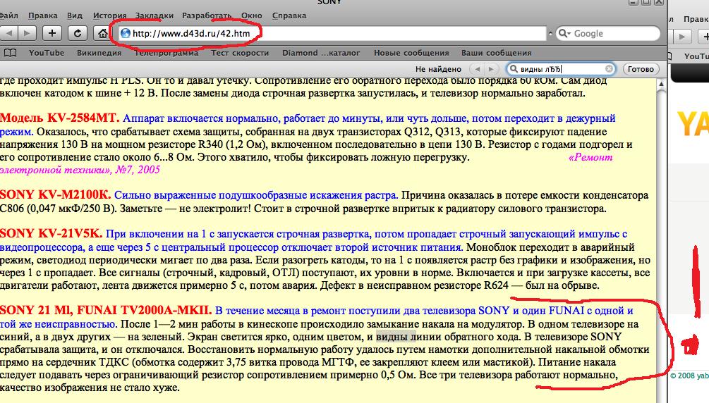

Монитор как бы, иногда, работает, но затем появляется синяя засветка, на которой видны линии обратного хода, затем щелкает реле и изображение пропадает.
СообщениеДобавлено: Вс 15-03-09 : 16-31    Заголовок сообщения: Ответить с цитатой
Может вот это?
Если так, то копеечное дело. Любой школьник справится.
Последний раз редактировалось: nethello (Вс 15-03-09 : 17-35), всего редактировалось 1 раз

Уже впаял в накальную цепь резистор ~ 1ом- другого не было.
Накал у монитора - постоянный ток. Монитор сейчас работает.
Надо погонять, так как он и раньше иногда нормально работал, а потом бац и синий экран. Непонятно почему при уменьшении тока накала исчезает замыкание синего модулятора на катод.
СообщениеДобавлено: Пн 16-03-09 : 01-38    Заголовок сообщения: Ответить с цитатой
Видимо перестаёт пробивать. А чёткость не ухудшилась?
