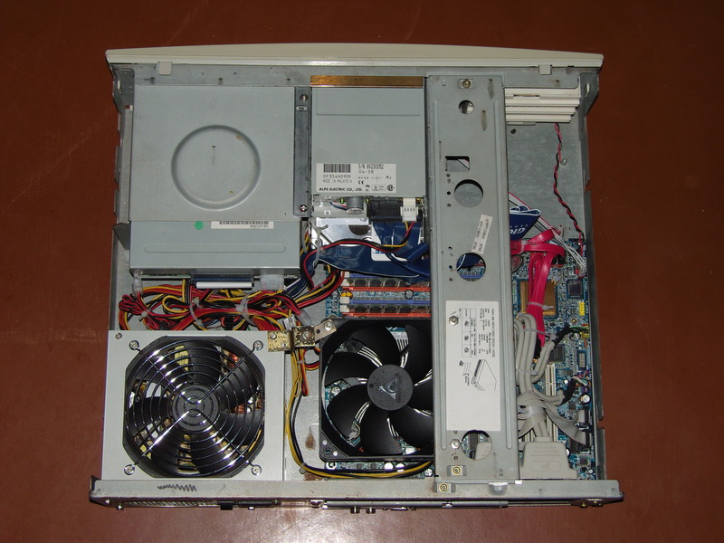

Бьюсь уже неделю над бесшумностью сервака.
В общем-то осталось проблема в регулировании скорости вентиля проца. Стоит боксовый кулер. Немного переделал я его - поставил пружины между лапками и фиксатором и заменил термопасту на ктп-8.
Думаю, так более правильно. Но вот в чем дело. Моя материнка считает, что 57-60 градусов проца под 100% нагрузкой это акуеть как много(проц 2,8 гига, не разогнан, на ядре прескотт) и разгоняет
вентиль до 3,5-4 тыс. оборотов. Его слышно (хорошо слышно) даже днем) Сразу скажу, что другой кулер не поставишь - мало места.
Попробовал спидфан. Регулирует частоту вращения вентиля, показывает данные загрузки проца, обороты и пр. И вот, что заметил.
При уменьшении частоты вращения вентиля с 3,5 до 2 тыс. оборотов
температура возрастает всего на 2-3 градуса. Что это? Мои кривые руки при установке кулера ?
В общем-то хотел услышать комментарии и заодно ищется программа, наподобие спидфана(нужно типа программного резистора в цепи питания вентиля проца(датчик ITE-IT8712F)), более легкая, менее глючная. |

В общем моя гигабитина на проце может регулировать по 3-м пинам, на шасси-нет. Рулится из биоса.
Вот, как было. В крышке лежит вентиль от боксового кулера на 478 сокет. Используется, как вентиль на шасси.
Поставил вместо боксового вентиль вентиль на 120.
Работает на 1000 оборотах, не слышно его и регулируется по 3-м пинам. Но!!! Тепмература при 100% загрузке проца ползет под 70.
Не справляется он на 1000 оборотах(максимальных). В общем, вернул
обратно боксовый вентиль. В спидфане поставил желаемую температуру проца 55 и пределы изменения скорости 40-70%. При 20-30 % нагрузке вентиль работает на 1600 об. При 100% - на 3,5-4,5.
Если не грузить проц более 30%, то в общем-то бесшумно(относительно, конечно). |
