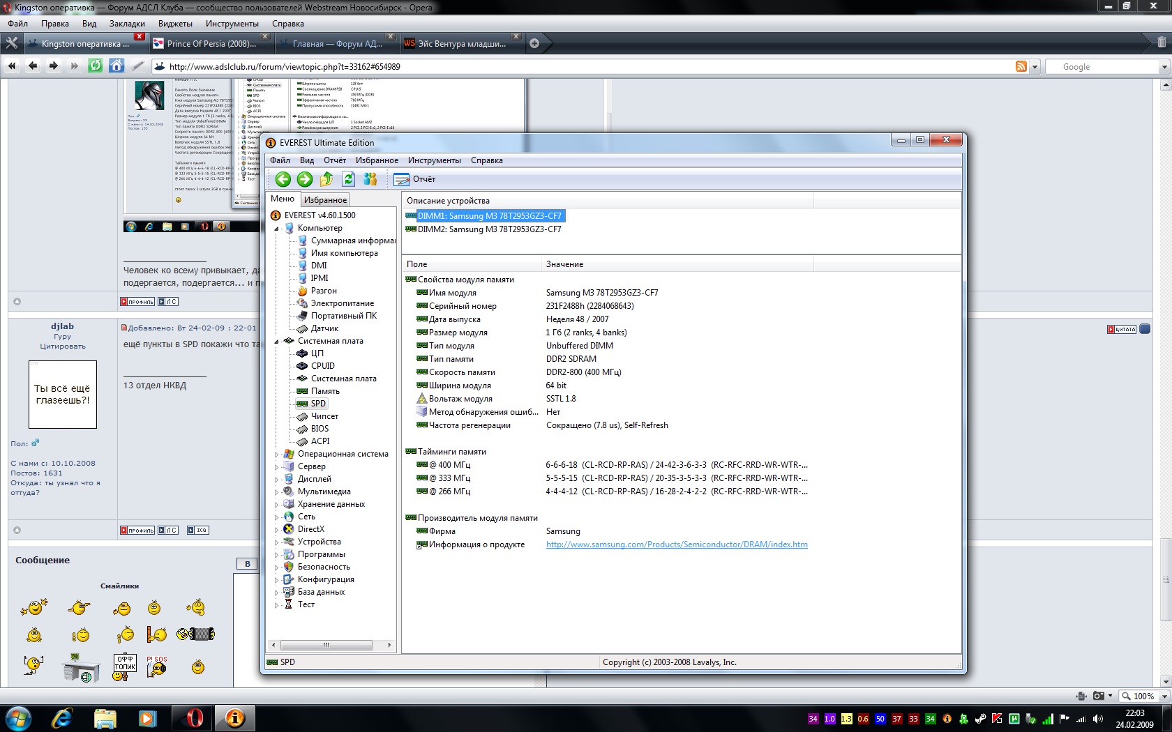

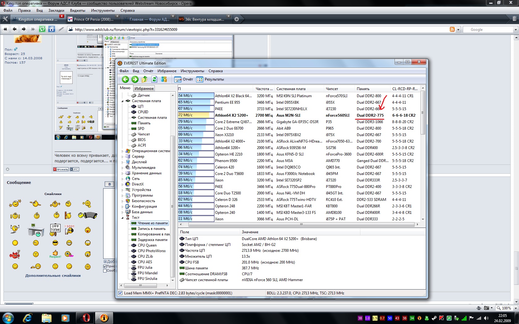

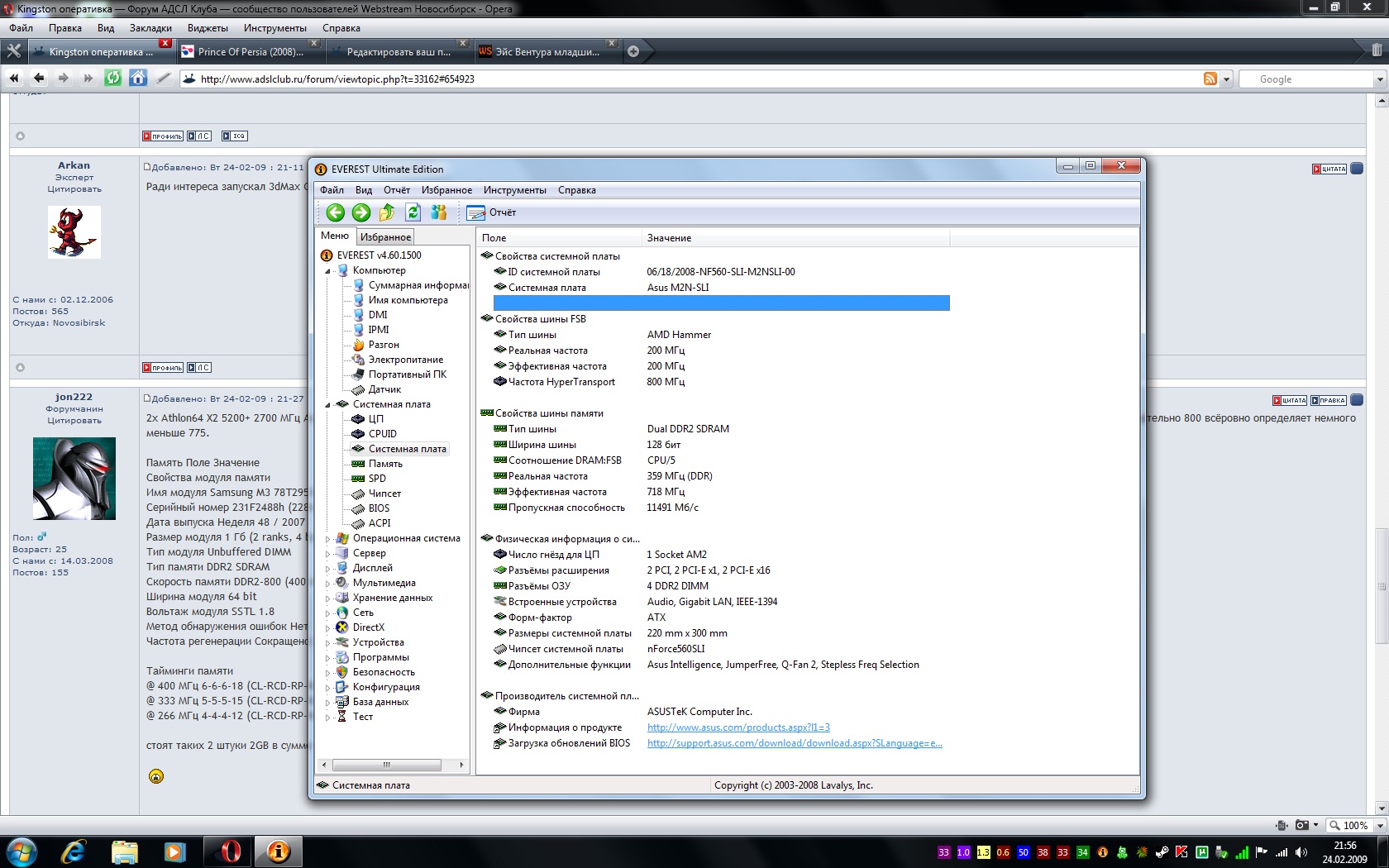

2x Athlon64 X2 5200+ 2700 МГц Asus M2N-SLI nForce560SLI Dual DDR2-775 6-6-6-18 CR2 - подскажите народ почему у меня определяет 775 чистота,сборка зоводская Formoza в биосе ставил и пренудительно 800 всёровно определяет немного меньше 775.
Память Поле Значение
Свойства модуля памяти
Имя модуля Samsung M3 78T2953GZ3-CF7
Серийный номер 231F2488h (2284068643)
Дата выпуска Неделя 48 / 2007
Размер модуля 1 Гб (2 ranks, 4 banks)
Тип модуля Unbuffered DIMM
Тип памяти DDR2 SDRAM
Скорость памяти DDR2-800 (400 МГц)
Ширина модуля 64 bit
Вольтаж модуля SSTL 1.8
Метод обнаружения ошибок Нет
Частота регенерации Сокращено (7.8 us), Self-Refresh
Тайминги памяти
@ 400 МГц 6-6-6-18 (CL-RCD-RP-RAS) / 24-42-3-6-3-3 (RC-RFC-RRD-WR-WTR-RTP)
@ 333 МГц 5-5-5-15 (CL-RCD-RP-RAS) / 20-35-3-5-3-3 (RC-RFC-RRD-WR-WTR-RTP)
@ 266 МГц 4-4-4-12 (CL-RCD-RP-RAS) / 16-28-2-4-2-2 (RC-RFC-RRD-WR-WTR-RTP)
стоят таких 2 штуки 2GB в сумме
Sorry

шина какая выставленна?
jon222
СообщениеДобавлено: Вт 24-02-09 : 22-58    Заголовок сообщения: Ответить с цитатой
снимок

ещё пункты в SPD покажи что там кажет
jon222
СообщениеДобавлено: Вт 24-02-09 : 23-04    Заголовок сообщения: Ответить с цитатой
Я понимаю это уменьшает скорость работы памяти
djlab
СообщениеДобавлено: Вт 24-02-09 : 23-34    Заголовок сообщения: Ответить с цитатой
что то ты в биосе с разоном начудил Smile
штатная частота 5200+ - 2600Мгц, у тебя работает на 2700...
следовательно или сам с настройками начудил, или мать умная и при переразгоне памяти сбросила частоту
jon222
СообщениеДобавлено: Вт 24-02-09 : 23-37    Заголовок сообщения: Ответить с цитатой
djlab Ты путаешь это по умалчанию 2700. А 2600 у 5000 AMD 64 X2 offtop . Все стоит на авто...
djlab
СообщениеДобавлено: Ср 25-02-09 : 09-14    Заголовок сообщения: Ответить с цитатой
Этих процессоров есть 2 варианта
первый это 2мегабайта кеша и частота 2600
второй это 1 мегабайт кеша и частота 2700
У тебя вторйо вариант?
