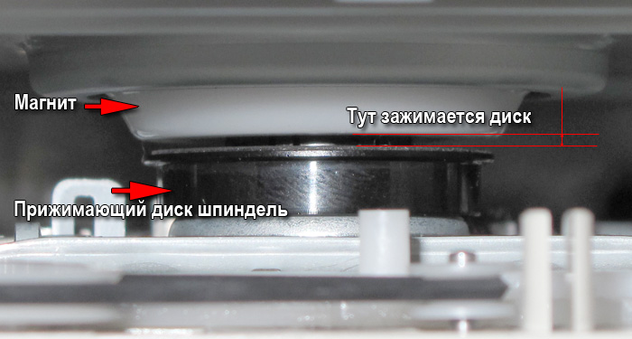

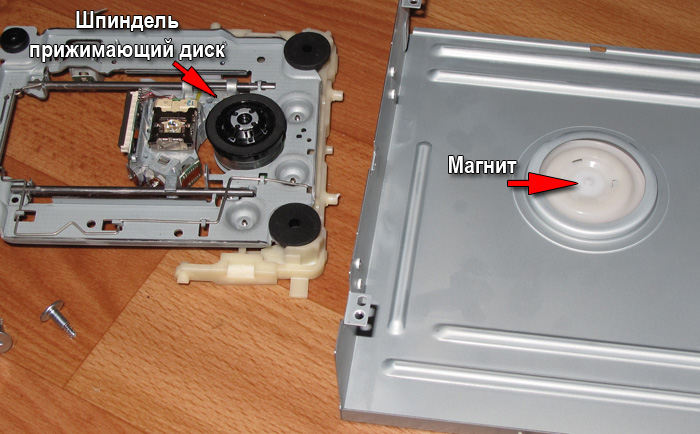

Через некоторое время замечаю, что если в приводе есть диск, то лоток выдвигается и при закрытом кожухе. Вытаскиваю лоток, и начинаю наблюдать что там происходит без него. Оказывается прижимающий диск шпиндель не может оторваться от верхней пластиковой направляющей. Снимаю кожух, прикладываю к пластиковому кружку скрепку прилипает крепко, там спрятан МАГНИТ!
Система действует по принципу магнитной защелки и тем самым крепко зажимает диск.

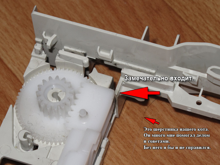

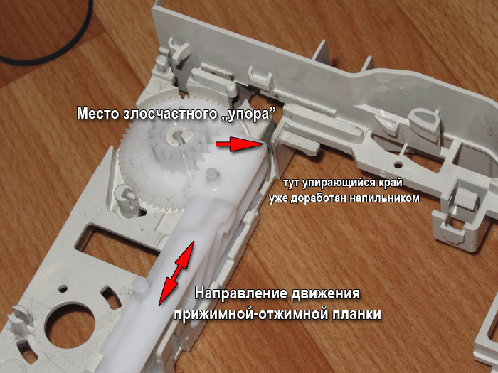

Стал опять все двигать и смотреть где же где же затык то происходит, вроде ровно, планка ездит, опору шпинделя опускает поднимает, все смазано, хорошо скользит. Вдруг замечаю, что планка то при нажиме под определенным углом на середине хода как будто упирается во что-то, а потом дальше проскакивает, а эта середина хода как раз совпадает с моментом отрыва шпинделя от магнита. Так так, что же это получается? Мало того что маленький моторчик выдвигает лоток, отрывает шпиндель от магнита так еще и должен отжимающую планку с усилием через препятствие протолкнуть!
Через несколько минут, место упора было обнаружено, проблема доработана напильником и устранена вместе со стружкой. Пара капель WD-40 добавила уверенности движениям. Привод правда пришлось весь разобрать, но зато отхватил немеряно экспы и получил левел ап (c)гоблин. Horoshiy

Тут видно примагниченный шпиндель
Место упора
Теперь все в порядке

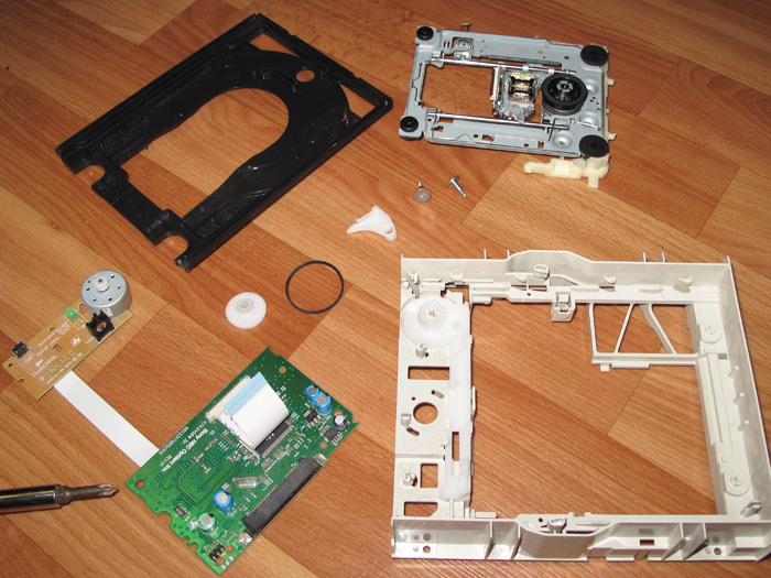

На последок просто разобранный дивидюк Smile
