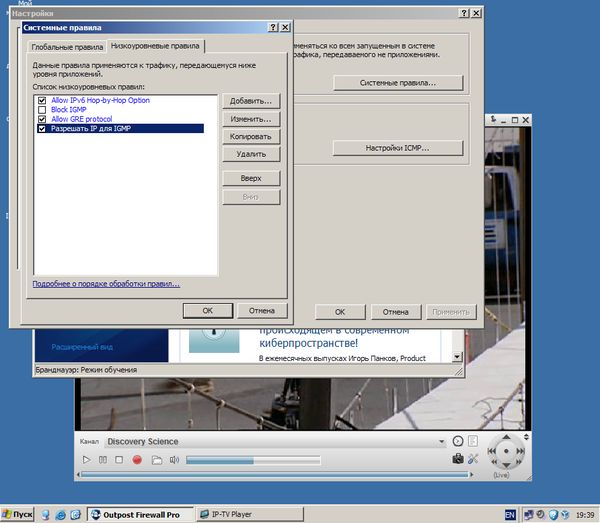

Собственно немогу настроить оутпост так чтобы при включенном режиме обучения показывал ип-тв плэер. Мож кто сталкивался с такой проблемой?
(вебстрим использую только для просмотра новостей, подключен бриджом, когда смотрю телек соединение с вебстримом не устанавливаю) |

Во первых, интерфейс outposta уже успел поменяться со времен написания етой документации.
Во вторых, то что написано в документации я уже проделывал неоднократно...
И вобще я атеист  |
BorPas Девелопер
найдите 10 отличий
старый outpost
| Цитата: |
Меню Параметры -> Приложения -> Доверенные приложения -> Добавить...
Укажите путь к IpTvPlayer.exe
Перейдите на вкладку Системные и в секции "Глобальные правила и доступ к rawsockets" нажмите на кнопку Параметры
Снимите галочку с правила Block IGMP
Создайте правило "Где протокол IP и IP-протокол IGMP. Разрешить эти данные" |
новый outpost 2009
| Цитата: |
Настройки
-> Правила для приложений
кнопка [Добавить]
выбрать iptvplayer.exe
кнопка [Редактировать]
выбрать (o) Разрешать все действия
->Сетевые правила
кнопка [Системные правила]
вкладка /Низкоуровневые правила\
снять галку [ ] Block IGMP
создать правило "Разрешить IGMP" где протокол IP где тип IP-протокола IGMP |
AstraL Форумчанин
| BorPas писал(а): |
Этот пункт оказался как нельзя кстате, благодарствую  |
