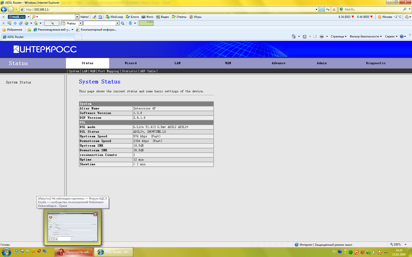

Upstream Speed 570 kbps (Fast)
Downstream Speed 2304 kbps (Fast)
вот скрин может там профиль есть

rendy
СообщениеДобавлено: Пт 13-02-09 : 13-36    Заголовок сообщения: Ответить с цитатой
RUS-38
Ну и чего ты хочешь с таким профилем? Профиль чуть более 2-х мегабит, да ещё и FAST. Для IpTV минимум нужно 6140/640, желательно interleaved.

Извини может тупо выразился...ну всё верно тока енто называется параметры линии, а под профилем я подразумевал скорость портового канала... у друга помогло при таких же симптомах увеличение\изменение профиля(062)!
сказали тех возможность есть оО а от чего это завсит? не от меня же

RUS-38
062. Профиль поменять можно за минуту.
