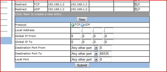

А вот теперь, народ, на вот этом http://www.adslclub.ru/new/huawei-880-v3 модеме нужно замапить.
В Local порт что писать? Вообщем, что туда пишешь, то он и открывает.

ну всё правильно. в чём вопрос?
RawRalf
СообщениеДобавлено: Пт 20-02-09 : 20-41    Заголовок сообщения: Ответить с цитатой
Вот в этом проблема. Если в локал порт написать 1234, то он 1234 и откроет и т.п.
