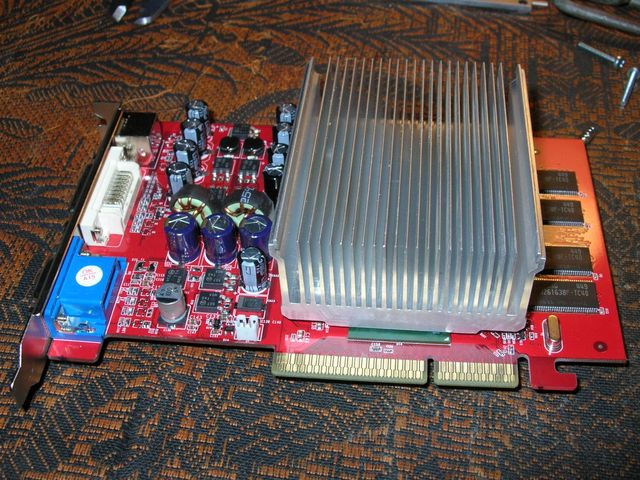

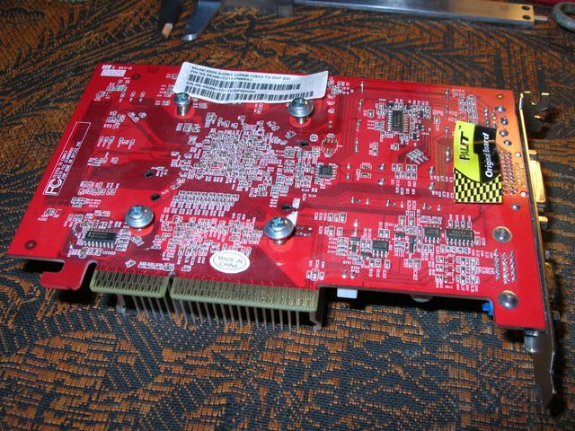

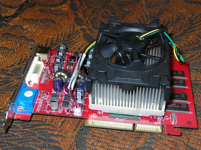

Я на свою GF6600 ставил боксовый кулер от pentium 4, ставиться элементарно на крепеж от штатного кулера, только винты заменить. Ну и отверстия в радиаторе просверлить и резьбу в них нарезать Very Happy

Plutonium-239
СообщениеДобавлено: Вс 4-01-09 : 00-34    Заголовок сообщения: Ответить с цитатой
Если радиатора будет недостаточно, то можно на него поставить вентилятор и подключить его через резистор.
Будет холод и тишина Very Happy Я остановился на таком варианте:

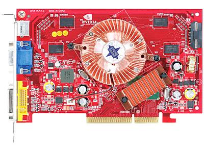

aleks9999
СообщениеДобавлено: Вс 4-01-09 : 01-28    Заголовок сообщения: Ответить с цитатой
можно конечно но меня смущает место расположения крепежа на моей карточке
