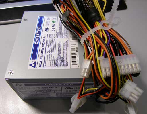

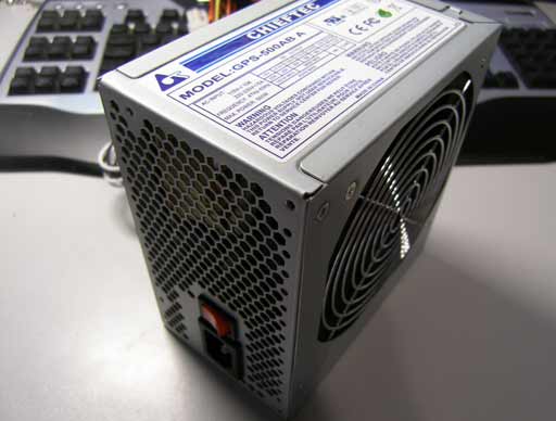

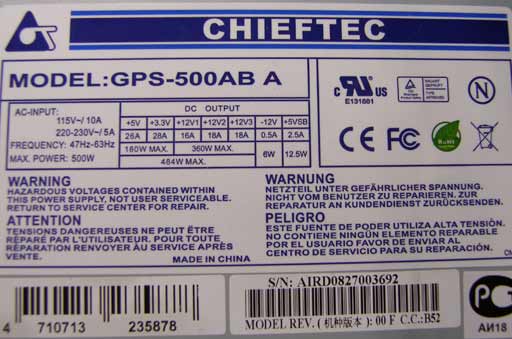

iD25
СообщениеДобавлено: Чт 1-01-09 : 22-20    Заголовок сообщения: Ответить с цитатой
aleks9999
После покупки 28.11.2008 нового корпуса Chieftec CA-01B-B-SL,
лежит снятый с него новый 500Вт БП - Chieftec GPS-500AB-A,
по причине того, что вместо него поставил киловаттный БП
(фотка тут: post610848#610848 ).
Коннектор питания мат.платы разборный: 20/24pin.
доп разъем питания материнки 4 или 8pin.
Коннектор питания видеокарт: 2x 6-pin разъема
HDD/FDD/SATA разъемы: 6/1/4
кулер 12см - стоит внизу
Отдам за 1500, новый стоит 1900-2000р:
http://price.ru/bin/price/prodlist?pnam=chieftec+gps-500ab-a&incid=1&tid=&acod=&pmin=&pmax=&curr=2&base=1&sort=1&cid=0907&vcid=010306&where=03&srch=1
гарантии еще 9 месяцев до 28.09.2009.
