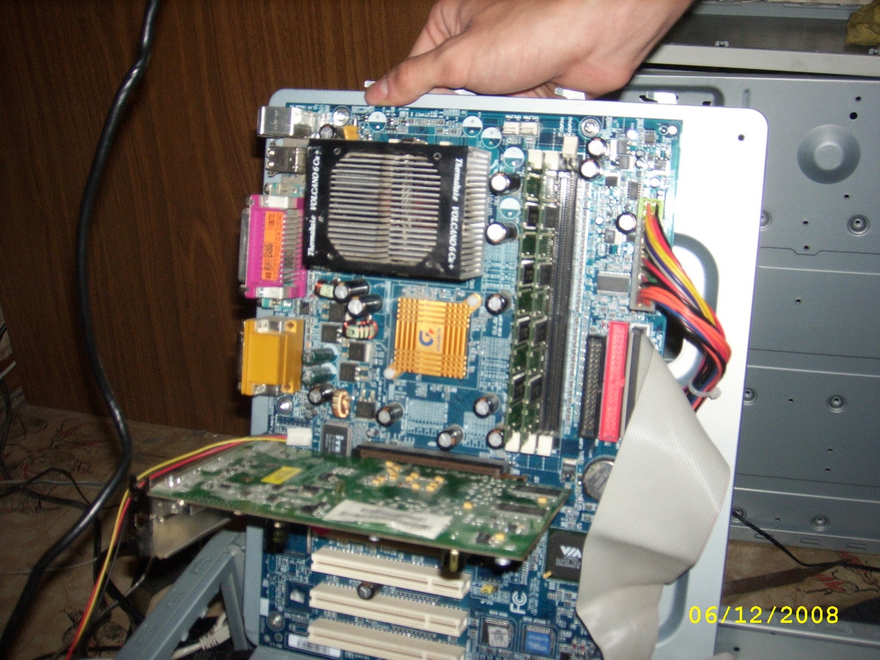

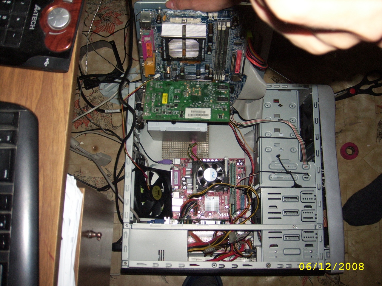

СообщениеДобавлено: Сб 6-12-08 : 22-20    Заголовок сообщения: Ответить с цитатой
Итак, сделали. Есть только одна проблема, но вот причина неясна абсолютно. Фоток делали много, просмотрю - выложу лучшие. Вкратце - жесткости боковой стенки хватило без проблем, просверлили её, посадили сверху мать через стандартные медные болтики (ну которые вкручиваются, а сверху - резьба, и туда уже болтик от матери одевается, чтобы поднять). Проблема была с этими штуками - они медные, мягкие, и поэтому я вкручивал сначала болтик, потом по этой резьбе уже медную эту штучку. В итоге тот болтик лишился резьбы почти совсем, и шляпка разбита была совсем Smile В итоге эта стенка оказалась снизу, чтобы поднять корпус воспользовались 4мя крышками от баночек с лекарствами (достаточно широкие и невысокие), на двусторонний скотч их залепили. Держатся супер, системник катали по линолеуму - ни одна ножка не оторвалась! Shocked Материнка там mATX, проц 4ый пень на 3 ГГц, кулер боксовый. Надо менять однозначно, но об этом позже. Второй комп Gigabyte 7VTXE мамка размера ATX, проц - дюрон на гигагерц. Кулер термалтейк какой-то, небольшой и типа медный (потому то алюминевый на самом деле Smile ), сняли с него родной 50мм вентилятор (ваще жесть, выл жутко). А еще там сверху пластина, т.к. вентилятор меньше радиатора, пластина всю остальную площадь сверху закрывает. Вот её снять не вышло, как не пытались. Проблема в том, что она за крайние ребра зацеплена, и зацепка по всей длине ребер идет. То есть надо одновременно сильно отогнуть все 4 ребра, что не вышло, рук не хватило.
Итак, прикрутили нижнюю мать, одели корпус сверху. Приклеили ножки. Жестких дисков два, закрутили их в корзине от другого корпуса (как раз маленькая, на 2 винчестера) и подвесили её на резинке от курток (привет бесшумным жестким дискам! Wink ). Рядом есть место для вентилятора. Далее снизу положили второй БП, он питает только мать с атлоном да его жесткий диск, вывели через PCI слоты его охлаждение и провод питания (пришлось выломать 3 заглушки+металл между ними). Сверху одели вторую мать, её крепление съемное, что очень здорово! Один минус этого - в мамку сейчас если что-то вставлять, то она уедет со своим креплением Smile Но мы уже все вставили и подключили, а USB спереди выведен.
Включение второго компа сделали кнопками от старого корпуса. Некрасиво (т.к. там одним блоком 2 кнопки и 2 светодиода, а на передней панели корпуса уже кнопки, которые упираются в эти и окошки для диодов), но влезло вместо дискетовода, на двусторонний скотч. И не отвалится, что важно. Сейчас покушаю и выложу фотки, ждите.

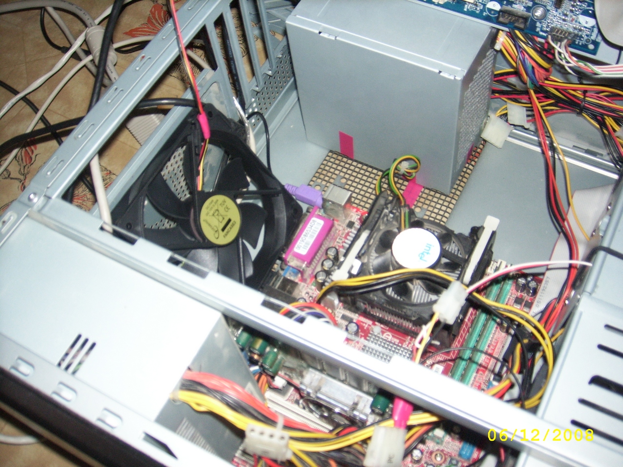

Так, комментарии по последней фотке:
1) перед системника справа, его не сфотали, да я и на словах описал в принципе что там. Вместо заглушки дискетника страшно выглядящие "голые" кнопки включения.
2) Верхняя материнка опирается на свой блок питания, он лежит на нижней стенке через резинку.
3) Ну жесткие диски видно - на резинке подвешены справа сверху, рядом там на 92мм вентилятор (будет на 120мм висеть, когда купим)
4) справа снизу привод, и рядом вентилятор на 80мм (будет на 92) на выдув, то есть спереди выдув, посему одной заглушки сидюшной нет. Ждем порванные колготки, чтоб сделать фильтры
5) верхняя материнка - дюрон, видно что на нем только радиатор. Запустил стресс-тест в Everest, максимум было 61 градус. На втором компе кстати (одновременно на обоих запустили стресс-тесты) проц был 51-53 (скакала, ждали минут 10 - она так и скакала, видимо потому что кулер обороты меняет постоянно), температуры обоих чипсетов 44 градуса, жесткие диски по 40 (вот это странно, там ж половину каждого диска вентилятор почти в упор обдувает, я думал градусов 35 будет).
6) слева снизу вентилятор 120мм, просто лежит на проводах (там ж снизу провода, которые из второй мамки выходят), упирается в стенку. Вообще не прикручен никак, и не приклеен. Работает на вдув. Подключен к верхней мамке как процессорный, т.к. у нижней мамке на проце свой вентилятор. Да и все равно постоянно этот вентиль на максимуме крутится, мать обороты менять не умеет.
7) на верхней мамке под видяхой еще и сетевуха, она двумя кондерами упирается в БП. Поэтому туда изоленту наклеили, на всякий случай
8) провода от нижней мамки выходя оттуда же, откуда и верхней. Фишка в том, что если не ставить в корпус заглушку у разъемов материнки, то там очень много места. Все провода обоих материнок без проблем влезли.
Теперь о проблемах. Чуток криво жесткие диски повесили. Не нашли в ближайших магазинах вентиляторов на 120 (точнее, нашли за 400 рублей, со светодиодами, но нафига туда такой?!), так что когда купим - жесткие диски будет 120тка обдувать, а оттуда 92мм переедет вместо 80тки на выдув. Хотя может и туда 120мм купим, должен влезть. На фотке почти не видно, но видяха нижней мамки рядом с блоком питания. Проблема в том, что с обоих сторон на выдув вентиляторы. Видеокарту дополнительно хозяин завтра потестирует, если будет перегреваться - будем думать над её охлаждением.
