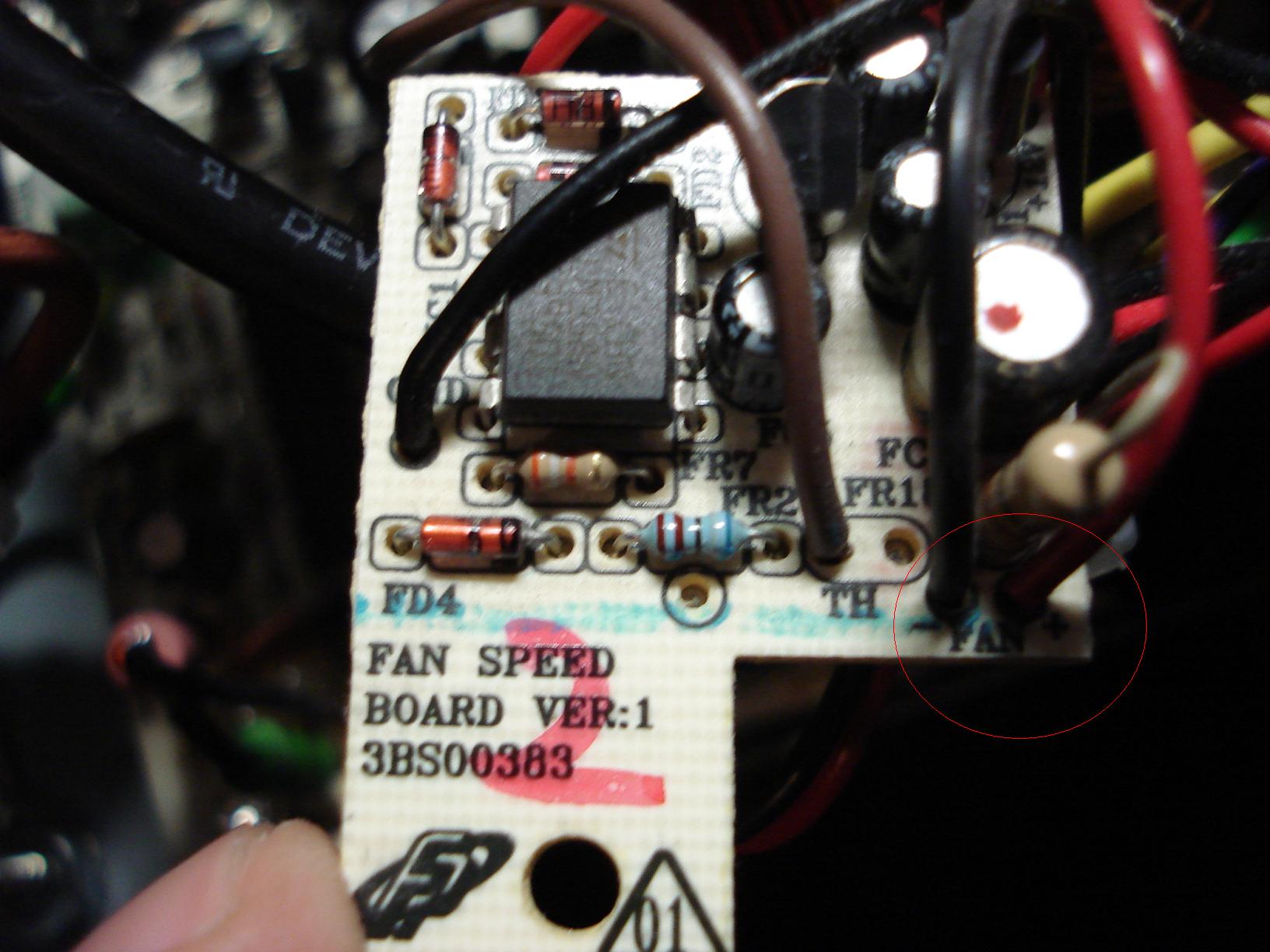

А я вот так сделал. тока незнаю нормально ли это для бп. Может подскажите?! Прошу Вас!!!
Вот: Тоже питание два пина, от старого бп снял вентель на 80 и поставил его как бы на вдув(у меня старый бп (FSP) с одним на 80 вентелем на выдув) и подключил их паралленьно друг другу. Оба стали крутиться медленее и шума вобще нет. но продув я думаю нормальный ведь один пусть и на малых оборотах вдувает, а второй выдувает!
Ваше мнение?

Это по идее ), а раз снизилась, значит зацеплен не напрямую к питающей шине, а к управляющему ключу, который и не держит такую нагрузку (если вентили одинаковые потребляемый ток возрос почти в 2 раза). Примерно также, как два светодиода включить параллельно через один резистор.
Припаял к плате туда же куда были прираяны провода от стандартного кулера.

Один вентиль потребляет скажем 120-180 мА. Ты параллельно подцепил еще один на 120-180 мА, нагрузка в цепи возросла почти в 2 раза, как результат замедление вращения.

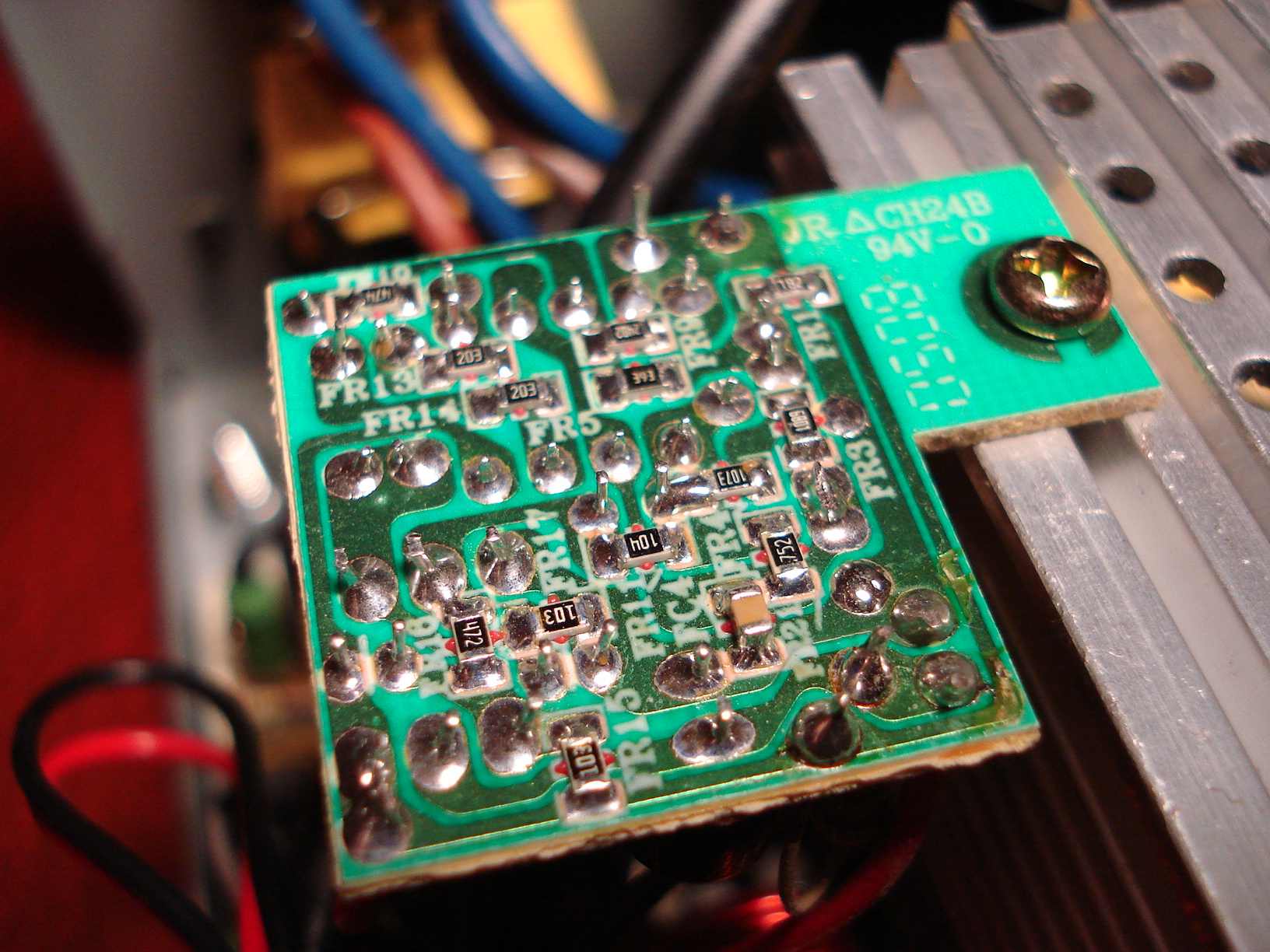

Не видя схемы или платы сказать что-либо точно, затруднительно. Если есть возможность, прикрепи пару фоток (обе стороны платы, чтобы видно было куда вентили зацеплены). Ну или опиши как-нибудь изящно )

СообщениеДобавлено: Вт 2-12-08 : 21-36    Заголовок сообщения: Ответить с цитатой
Wadia
Вот такие пойдут, они правдо до припайки вентеля, но тут видно куда стандартный вентель припаян, туда же припаял и доп. кулер.
