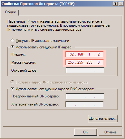

Подключился к НТК, но оставляю WS для IP-TV, и перешел соответственно WS на помегабайтный режим. Естественно каждый из сервисов идет по своей сетевой карте.
Как теперь правильно сделать, чтобы по WS получать только IP-TV, а WWW, ICQ и другие сервисы шли через НТК?

из сетевухи с модемом убери шлюз и всё

Спасибо, все сделал, ОК. И НТК отдался в общий доступ по локалке, и ИПТВ остался в общем доступе через шлюз.
