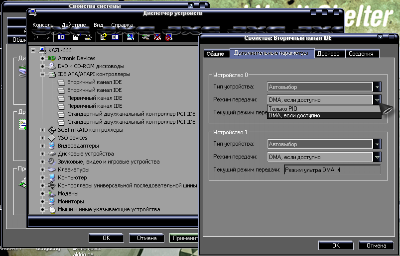

СообщениеДобавлено: Пн 10-11-08 : 01-05    Заголовок сообщения: Ответить с цитатой
Night2live
Возможно проблема в драйверах привода, или привод в PIO перешел, а вообще сними второе устройство со шлейфа, могут конфликтовать.

Aprelle
это как?
СообщениеДобавлено: Пн 10-11-08 : 17-10    Заголовок сообщения: Ответить с цитатой
Вот это бывает чаще всего...
Night2live писал(а):
это как?
Вот так:
У меня было со старым приводом на старом компе, ничего ен помогло, только смена, либо переустановка винды, но после нескольких месяцев использования начиналось опять. Поменял - перестало.
