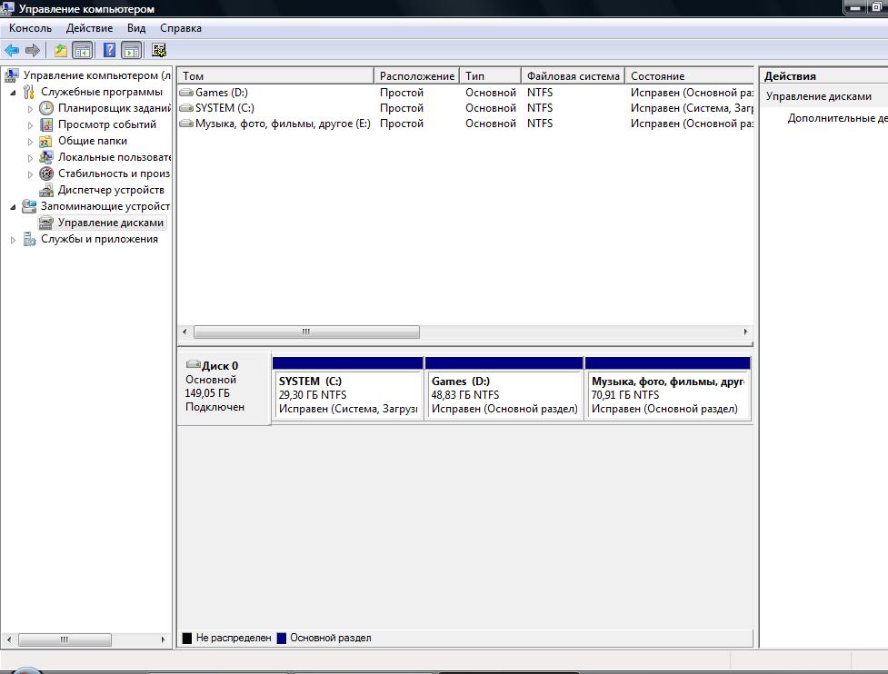

Eidos
СообщениеДобавлено: Пт 7-11-08 : 16-10    Заголовок сообщения: Ответить с цитатой
Control Panel -> Administrative Tools -> Computer Management -> Disk Management
что говорит про привод? Буква ему назначена?
Maximum
СообщениеДобавлено: Пт 7-11-08 : 16-16    Заголовок сообщения: Ответить с цитатой
Eidos
Ты про это? по русски бы писал.

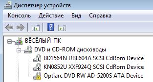

Люди хелп ми агейн. Опять та же фигня...
Восстановление не помогает.
У меня почему то три привода в диспетчере устройсв (два из них я и удалял а щас вто отключил, решил проверить, не помогает), я думал что это образа, ну или ещё что-нибудь связонное с эмуляцией, так вот ни один из них не обновляет дрова, пишет что обновление не требуеться.
Furios
СообщениеДобавлено: Сб 15-11-08 : 15-32    Заголовок сообщения: Ответить с цитатой
Maximum
после установки программ виртуальных дисоводов такое может случиться,и диспетчер устройств может возмущаться насчёт драйверов
Можно попробовать
1. Открыть редактор реестра (regedit)
2. Перейти вот сюда:
HKEY_LOCAL_MACHINE\SYSTEM\CurrentControlSet\Control\Class\{4D36E965-E325-11CE-BFC1-08002BE10318}
3. В этом разделе удалить ключи UpperFilters и LowerFilters (какого-то ключа может и не быть).
4. Перезагрузить машину.
После этого должно стать нормально.
Проблема только может быть в том, что раздела с именем
{4D36E965-E325-11CE-BFC1-08002BE10318} может не оказаться.
В этом случае нужно идти просто по пути
HKEY_LOCAL_MACHINE\SYSTEM\CurrentControlSet\Control\Class и искать раздел,
где в параметре по умолчанию будет значение DVD/CD-ROM drives.
Мне этим пользоваться не приходилось,не было надобности.
Maximum
СообщениеДобавлено: Сб 15-11-08 : 18-43    Заголовок сообщения: Ответить с цитатой
Furios
Помогло!! Спасибо большое, выручил, а то я уже хотел ось менять.
