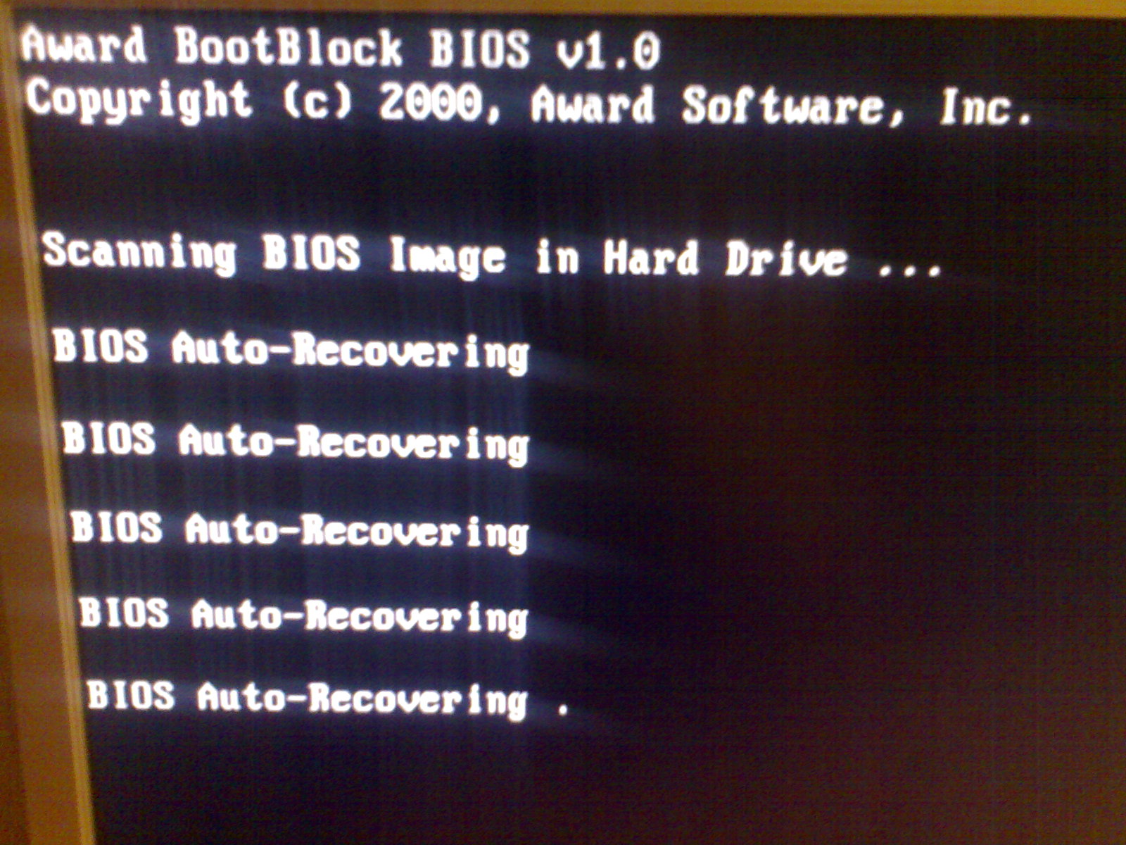

Решил погнать целерон 1.8 загнул до 2.16 добавил на питани 5%. показывает первый лист черный с надписями топо 2.16 про и тд. дальше ничего все встало ((( презагружаю, говорит типо биос автоматически восттанавливается (тока поангл). что то он думат с этими надписями на экране и так стоит до посинения... что делать ???? батарею вытаскивал не помогает !!! мож биос надо перпрошить , но как я не знаю ! помогить ! пожалуйста !!!!!!

Поди написано, что "БИОС спалил переразгон или что вы неправильно выключили комп, потому загрузил комп с безопасными настройками"? Так дальше там ж пишется: "так что вали в БИОС и ставь настройки какие положено!". Так что иди и ставь какие надо, чтоб запустился. При переразгоне ни в коем случае нельзя биос прошивать - очень велика вероятность убить материнку.

в том то и дело даже в биос не могу зайти не дает ! со своими надписями (((

Какие нах... надписи? Зажимай делит с самого начала загрузки системы - сам выкинет.

Попробуй зажать "insert"

buffalo Ты млин скажи что конкретно там написано! Сфотай экран весь да выложи фотку, если лень вручную переписывать.

и это все стоит до посинения (((
СообщениеДобавлено: Вт 4-11-08 : 12-29    Заголовок сообщения: Ответить с цитатой
Н-дя, сбрасывать настройки биоса и перепрошиваться. Образ для перепрошивки видать на дискетку или флешку закидывать придется тебе. Только обязательно еще раз вынь батарейку, и если у тебя там еще чего надо для сброса настроек (джампер переключить например, как у меня), то сделай. Чтобы 100% комп включился не на разогнанных параметрах.

как это сделать я просто не в курсе ! опиши все подробно !

читать надо было раньше... До того как разгонять собирался. а сейчас уже поздно Sad если на пальцах к материнке шла книжка там процесс достаточно подробно описан.(на английском как правило) даже с картинками. первое надо узнать какая материнка. потом на сайт производителя за биосом и прожкой. (НО ЭТОГО Я ВАМ КАТЕГОРИЧЕСКИ НЕ СОВЕТУЮ ваших знаний может не хватить)
Лучше сносите в СЦ правда там могут сказать что плата сгорела и продать вам новую Smile
Кстати цел разгонять по моему личному мнению бессмысленно от этого он не станет полноценным процом Smile при существующих ценах на процы проще купить более современный проц (ну это при условии что сокет 775, а не 478. хотя в ОТ видел 3Ггц. проц)

По книжечке почитай как именно на твоей материнке сбрасывается биос, вытаскивание батарейки не всегда помогает.
Если что то вообще грузится значит можно обойтись без СЦ.(т.к. народ сидящий там так же как и ты полезет в сеть искатьс пособ вылечить мать).

Снимаешь диск и на другом компе кидаешь образ прошивки биоса с сайта в корень диска с:\. Ставишь диск обратно на свой комп.

не все материнки поддерживают такой способ прошивки

скрин видел?

Создаешь дискету в Win98,добавляешь прошивальщик AWDFLASH,туда-же прошивку.перезагружаешся с дискеты.Образ загрузочной дискеты 98(только 3 файла) есть на просторах интернета.Удачи.

Загружаться с дискеты без биоса не кул)))
СообщениеДобавлено: Вт 4-11-08 : 18-34    Заголовок сообщения: Ответить с цитатой
Да не надо ему никуда загружаться, кто-нить вообще читал что там написано? У него ж и висит прошивальщик биоса, который ищет образ ROM! Так что засунуть этот самый образ на дискетку, а возможно и на флешку/болванку и вставить в комп, и подождать! А биос лежит на сайте производителя мамки.

Я это написал чуть выше)
Вот не факт, что будет искаться на сменных носителях.
Лучше на HDD

Повнимательней читайте сообщения(добавляешь прошивальщик AWDFLASH,туда-же прошивку)
