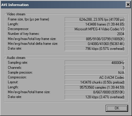

СообщениеДобавлено: Пн 17-11-08 : 01-33    Заголовок сообщения: Ответить с цитатой
Furios
File -> File information, внизу какой аудиокодек он у тебя показывает? Есть подозрение, что либо файл битый, либо AC3 ACM кодек кривой...
Furios
СообщениеДобавлено: Пн 17-11-08 : 01-37    Заголовок сообщения: Ответить с цитатой
у меня немного по-другому,но
AC-3 ACM Codec
кодеки и вправду странно устанавливались

Furios
СообщениеДобавлено: Пн 17-11-08 : 01-56    Заголовок сообщения: Ответить с цитатой
даже с этим кодеком Виртуал даб продолжает жаловаться на скачанный файл
да,и разница в информации о видеофайле:у меня Декомпрессор ffshow video codec (DIV3)
кажется надо переустановить кодеки вообще
уже прогнал,новый,вроде,в норме
