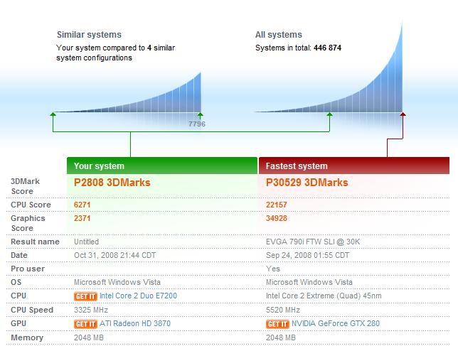

Протестил я свой комп после покупки и мягко сказать разочаравался.
Странно, вчера тестил до "разгона" видюхи (я значение памяти и частоту граф процессора увеличил почти до максимума (видюха ругаться не стала, тест значений пройден без проблем), а сегодня тестировал после разгона, и счёт одинаков, что до, что псле.
Ну плюс мы с другом тактовую частоту проца увеличели, с 2,53 до 3,33.
Да и вообще мне кажиться маловато очков 3д марк выдал, а может и нормальное? Не ужели у меня железо стрёмное такое?
Вообщем отписывайтесь кто тестил.

ну по картинке вроде нормально, да и не всегда можно тестам верить))

Процессорные очки вполне нормально, так и должно быть. А вот с графикой определенно не то, результат должен быть куда выше.
Раз - какие настройки у тестов, все по дефолту? И два - основное подозрение падает на то, что в настройках ати каталиста форсирован какой-то режим, вроде 4xAA, 8xAF, и не позволяет марку его переключить на более щадящий. Т.е. марк на любых своих настройках на этом разрешении картинки выдаст один и тот же результат.

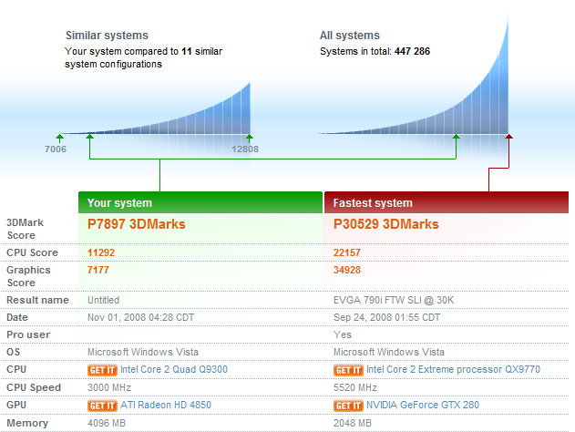

Вот прогнал у себя:

А на счёт разгона, мы ток тактовую частоту увеличили, а под напряжением ещё не пробывал, придёться наверное сист охлаждения покупать, а вообще этот камень до скольки гониться? Если и так уже 30% прирост, то под напряжением ого-го наверное.
1. Настройки теста не менял => всё стандартное.
2. Я даже незнаю как режимы менять и к своему стыду первый раз о таком слышу, можно поподробней?

4500 это какие именно очки? стандартная 4850 на 6м марке дает немного менее 5000 в sm2, 6000 в sm3, общая сумма с подходящим процессором 12-14 тысяч. Неужели именно это число упало до 4,5.
Как ее может материнка тормозить? Одно дело, что бестолковая мамка может поставить крест на разгоне системы. Но не в штатном же режиме все в разы занижать. Тут либо процессор совсем слабый, либо самое тяжелое форсирование в драйверах, либо как бредовая идея - что в биосе стоит принуждение pcie-16 работать как pcie-1.
В трее установленные драйвера оставляют значок ati. Это и есть выход в настройки ati catalyst. Там в режиме advanced (если спросит при запуске) нужно удостовериться, что в разделе 3D Anti-aliasing и Anisotropic Filtering стоят галки на "Use application settings"
