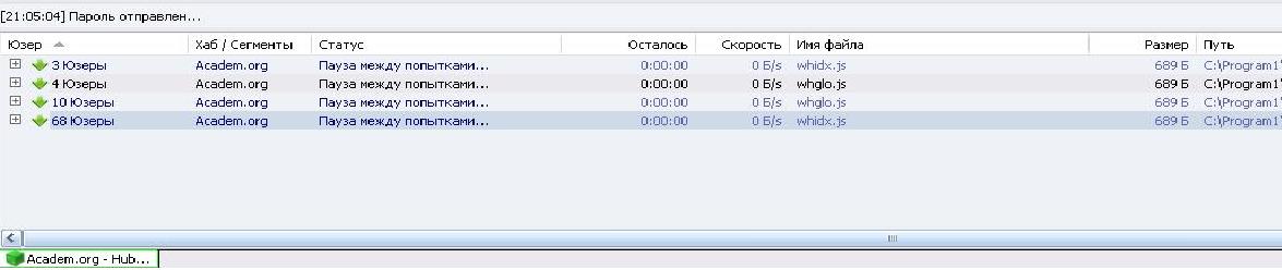

СообщениеДобавлено: Пт 31-10-08 : 22-25    Заголовок сообщения: Ответить с цитатой
Ап стену друже! Вот ещё какаета ерунда в p2p
