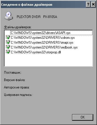

Process Explorer поставь и посмотри Hardware Interrupts сколько процентов в момент чтения/записи.
И еще какие драйверы/фильтры установлены на дисководы?

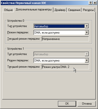

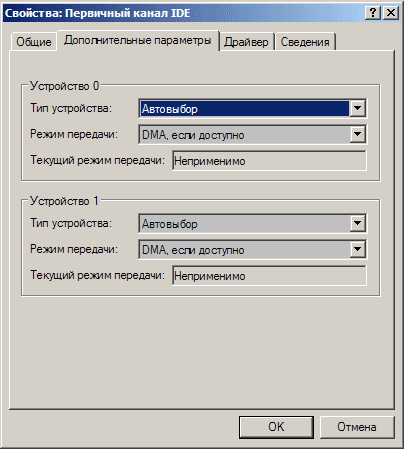

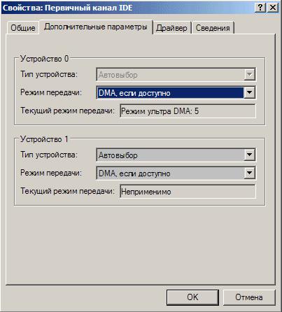

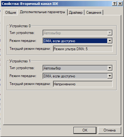

На скрине что-то не совсем видно, что DMA включен и активен для какого-либо порта. Проверьте вторичный канал IDE, возможно и там включено, но работает как раз в режиме PIO.
Текущий режим передачи должен быть не "Неприменимо", а что-то типа "Режим Ultra DMA 2" или "Multiword DMA".
Слово "неприменимо" в данном случае обозначает то, что к этому порту ничего не подключено, и следовательно никакой режим не может быть установлен.

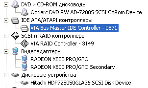

У меня похожая проблема.
Раньше винт и dvd-резак были IDE, все было отлично, сейчас проапгрейдил на свою голову на SATA.
В итоге жуткие тормоза при записи dvd (на 4х dvd не успевает, реально скорость записи около 2х). Да и устройства в системе числятся как SCSI (?).
Грешу на кривые дрова и кривой чипсет VIA8237.

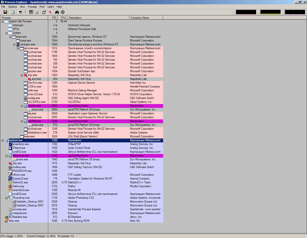

еще фотки
Да и при записи на 4-той скорости притормаживает, хотя когда пишу R-ки на 16-ой скорости не так все грустно, странное все
Большое фото process explorer во время записи rw на скорости 4х
так и должно быть, расслабься Smile

фигасе сколько у тебя запущено. каспер,oodefrag плюс фотошоп lol а график загрузки процессора где?

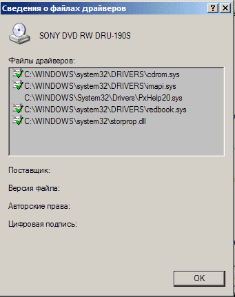

предположения исходя из скринов:
1. нижний фильтр PxHelp20.sys (10%)
2. плата асус п5.. (45%)
3. неро 8 (45%)
и еще в системе есть такая фигня, как счетчики CRC-ошибок на контроллерах, т.е. когда происходит сколько то там ошибок, система автоматом переводит в режим ПИО. можно попробовать добавить в реестр параметры для автосброса счетчиков, если система после нескольких ошибок вернула верное значение CRC.

кстати, попробуй отключить сата-привод и для записи использовать другую программу, например, ImgBurn, и наоборот, отключить ИДЕ-привод.
и
Vlad писал(а):
ссыль по теме. может и тебе поможет
не один ли х.., только в другой руке?
а если по русски? что ты хотел сказать? после похода по ссылке напрашивается мысль отключить[через реестр или autorunc] на время драйвер PxHelp20 и попробовать записать диск без него, верно?

по той ссылке решали другую проблему, там система либо долго грузилась, либо в бсод слетала, а у топикстартера с этим все нормально. Напротив этого драйвера стоит 10%, потому что из скринов Hardware Interrupts отсутствуют, к тому же неро верхние и нижние фильтры шины игнорирует. Вообще разработчики неро с каждой новой версией, образно говоря, 10 старых ошибок исправляют, а 100 новых добавляют, чтобы было чем потом заняться. А по поводу "отключить на время драйвер PxHelp20" - абсолютно верно.
