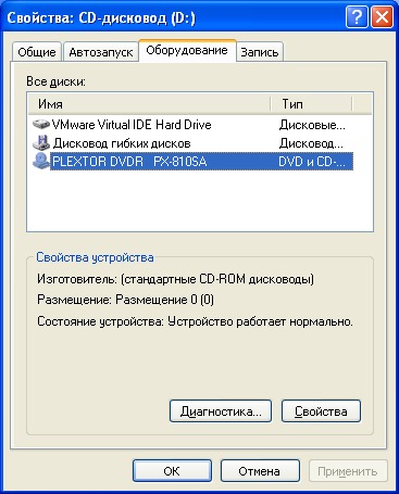

До сих пор нерешенная проблема. Отпишитесь, кто с этим сталкивался. Если запустить внутри ВМ приложение пытающееся получить монопольный доступ к шине сд-рома (Nero, ImgBurn, DiskJuggler, UltraISO, CloneCD и т.д.), происходит странная вещь: сама ВМ зависает, а хост не дает ничего ни открыть ни закрыть, более того любой щелчок по элементам хоста сбрасывает курсор на окно ВМ. Спасает ресет хоста.

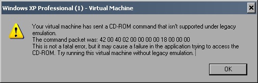

с монтажом то как раз все ок. если подцепить вместо сд-привода изошник и запустить любую из вышеперечисленных программ вылезает окошко, но обе системы выживают.
причем legacy emulation отключена
ВМ работает напрямую с сд-ромом хоста. такое впечатление, что ВМ и хост его поделить между собой не могут, но опять же только при монопольном доступе. в режиме обычного чтения, такого не происходит.
УРА! Впервые удалось не только запустить программы внутри ВМ (пробовал Nero и ImgBurn), но и стереть/записать диск )
Причина крылась в скази-драйвере из комплекта вмваре туллз. После удаления этого драйвера и перезагрузки ВМ, заработало.
