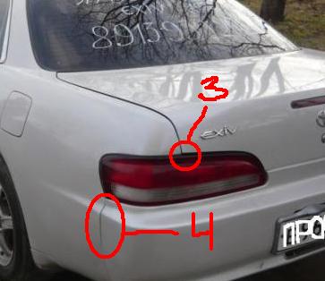

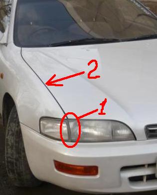

| Из этого я бы взял эксива.. Но только именно этот битый по ходу.. |
| SpeedWay писал(а): |
| По фоткам эксива - ИМХО, битый.. |
как это вы так определили по фоткам??? |

| Станислав_STREAM писал(а): |
1- Вроде повородник стоит ниже фары.
2 - Слишком большой зазор, сравни с зазором между бампером и кралом (да вообще на японцах все зазоры должны быть одинаковые, это же ни Лада Калина )
3 - Крышка багажнока вроде немного выше крыла
4 - Перепад между бампером и крылом
PS Но точно ничего говорить нельзя, по фотки определить сложно, может это просто тени от вспышки или солнца! Нужно увидеть машину глазами. Если открыть капот то первым делом надо посмотреть на болты которыти крыло прикручено! На них должна быть заводская мастика. Короче видно сразу снимали вкыло или нет. Открыть багажник, посмотреть тоже на болты где шарниры прикручены. Если меняли крыло заднее, то будет по любому отлилатся краска на переходе от крыла до крыши.. ну на стойке этой между стеклом и дверью.. Обязательно нудно посмотреть пороги... Да и так далее.. это целая песня =) вот так вот)) |

Именно так + мне не нравится зазор между багажником и крылом. Ещё, если переднее крыло не крашенное, то обычно подкапотное пространство имеет несколько другой тон, нежели наружняя часть машины... Бобишь, если крыло красят, то обычно не заморачиваются покраской той части, что находится под капотом в нужный тон Но енто не на всех машинах так... |

Станислав_STREAM АБОРИГЕН
Shnap
щас эксива смотрел... на счет 3 и 4 возможно что там вмятыш был тк багажник чуть чуть гнут!
пороги нормуль, место где запаска тоже нормуль!
спериди крепешь левой фары треснутый... на копоте маленький замятыш и скол от камня (часто ездит на алтай => скол и трещина лобовика)
в общем кузовщина в добром состоянии (видел дрова и намного хуже за эти деньги)
меня он ремень с роликами и подвеску делал! к подвеске нареканий нет, кузов не кренит, мелкие неровности глотает!
НО машина прошла 220тыК, из них в японии всего 60...
так машина ухоженная, но вот год и пробег меня пугает!
гребет хорошо, тормоза тоже супер (вентилируемые дисковые, притом износ диска вообще незначительный)
вот в общем и всё! машина самому нравится, но некотрые люди говорят что это дрова чисто по году!
PS незнаю правда или нет, но перекупы дают за неё 143 - может навешиват! |

EnZo Гуру
| но некотрые люди говорят что это дрова чисто по году! |
Дрова или нет, зависит не от года, а от состояния. Можно и новую за 3 года в дрова укатать (и даже меньше).
Насчет косяков по кузову. Не разу не битая (шорканая, даже по мелочи) такого года - одна на миллион. |
