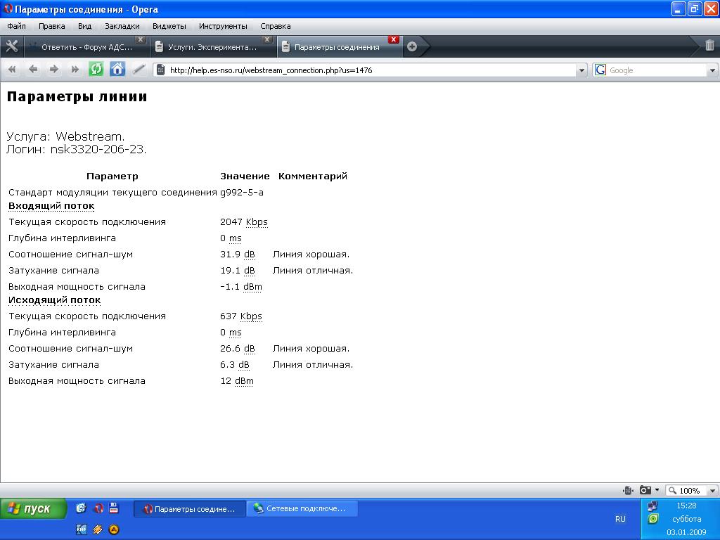

Горын
СообщениеДобавлено: Сб 3-01-09 : 16-30    Заголовок сообщения: Ответить с цитатой
rendy
СообщениеДобавлено: Сб 3-01-09 : 16-37    Заголовок сообщения: Ответить с цитатой
Отключить FAST, сменить модем или перешить на свой страх и риск в D-Link. Текущая скорость внутри сети устраивает?

Горын
Перепрошивка в D-Link выполняется на свой страх и риск, с твоим Board ID должна пройти успешно и в основном зависит от прямоты рук.
По поводу скорости - по условиям тарифного плана скорость внутри сети ограничена лишь скоростью подключения, поэтому отключай FAST и поднимай профиль, если есть необходимость. Линия отличная, но скорость ограничена профилем. Можешь включить Annex M, если важна еще и скорость отдачи (после перешивки в D-Link данную модуляцию можно будет включить из админки модема) при условии смены профиля через техподдержку.
