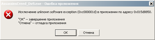

недавно с миру по нитке произвел абгрейд компа добавил памяти ( стояло 2Х250, добавил 1Х1000), поменял видюху на ati Х 1650 pro, переустановил винду но она както коряво села, подскажите эта ошибка иза железа, или винды?

если только крид так себя ведет то стоит переустановить его, если не поможет то переустановть DirectX и дрова на видео

Прогоните для начала memtest. Дело может быть в памяти, а тогда винду и игры хоть запереставляйте...

драйвера на видюху самые новые поди? от производителя?
Удалите их и поставте от сторонних разработчиков) тут на форуме недавно было обсуждение драйверов для ATI поищите его.

всем спасибо узнал о програме memtest хорошая весч,дело было в памяти взял у соседа плашку и все заробило, дрова другие на ведюху поставил WOW не узназ dance oop
