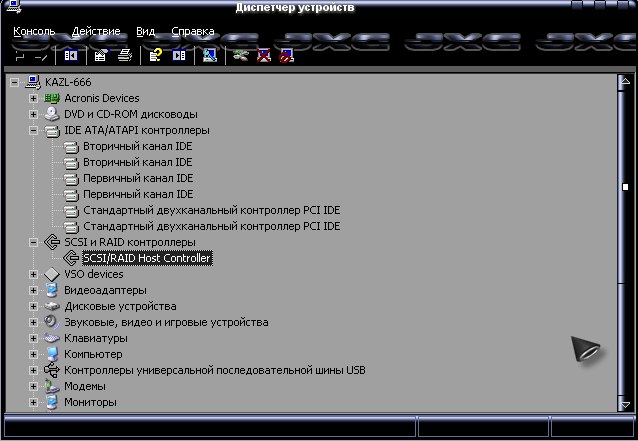

СообщениеДобавлено: Сб 25-10-08 : 15-19    Заголовок сообщения: Ответить с цитатой
Попробовал я принудительн ов диспетчере обновить драйвер SCSI/RAID, выбрал скачанный AHCI драйвер, всё поставилось, перезагружаю, лезу в биос, выставляю там Sata Type - вместо Native IDE - SATA->AHCI, сохраняю, и после рестарта всёравно на экране в начале пишет IDE Channel 1 Master/Slave и т.д. будто бы AHCI не включено, винда не грузится, сразу синий экран.
Я что-то делаю не так?

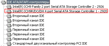

Wadia
СообщениеДобавлено: Сб 25-10-08 : 16-39    Заголовок сообщения: Ответить с цитатой
Вроде все верно. А вот бсод вылазит скорее всего из-за установки не того драйвера и/или не на то устройство. Не забывай, что ты принудительно это делал, а винде в этом случае глубоко поровну какой драйвер ее подсунули. Перед установкой в списке доступных драйверов выбирал наугад или по соответствующему названию?
Пример:
до установки
после
СообщениеДобавлено: Пн 27-10-08 : 19-44    Заголовок сообщения: Ответить с цитатой
Там 2 варианта было, sata ahci и RAID драйвер выбрал сата ахси, поставил.
Обновлял я выделенное чёрным, то есть SCSI драйвер...
Но почему после выбора в биосе AHCI при определении устройств всёравно отображаются IDE мастеры и слэйвы, и на них висят винты?
Может быть контроллер на плате не держит AHCI, хотя вроде нет, дрова же лежат на эту плату на оф сайте...
Если просто добавлять драйвера для IDE то не вхыодит ничего поставить, либо пишет что в инф файле нет сведений для оборудования, либо просто не показывает возможных вариантов, после выбора файла.
