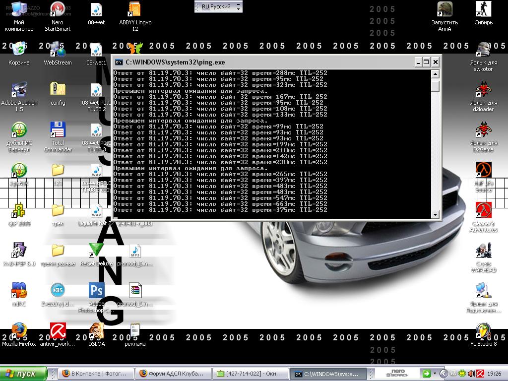

До сайтов пинги ужасные,в контре на внешних сайтах пинги начинаются от 180,тариф 512/1024,что с этим делать?уже повышали профиль,может как то не так повысили?реально достало когда смотришь видюшку в контактах или ютубе а она виснет((на 1024!пипец |
desier Форумчанин
вот,например,скрин-только у меня так или это такая норма?
ПыСы-это пинги до рамблера... |

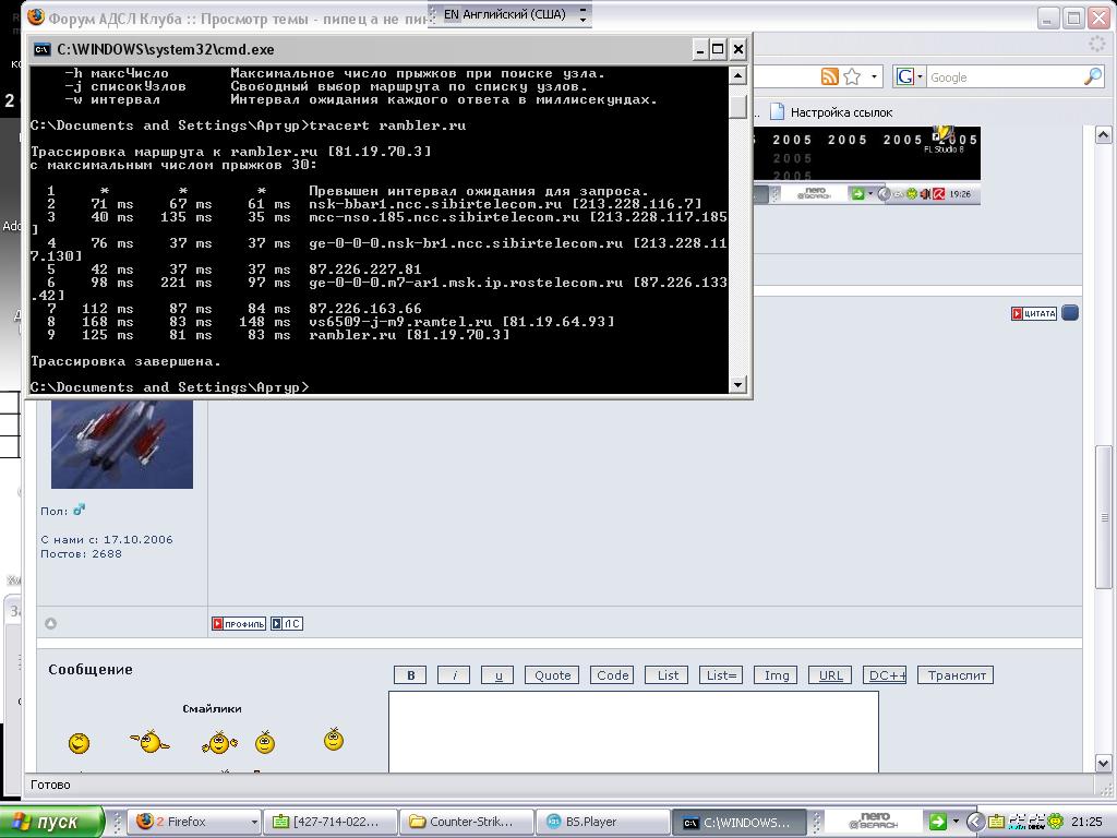

трасеровку сделайте |
desier Форумчанин
вооот))) |

Crash_n Форумчанин
Обратите внимание на магическое увеличение и огромные цифры на 1 после модема узле nsk-bbar1.ncc.sibirtelecom.ru [213.228.116.7]
совсем недавно они были не такие высокие и пинг был нормальный.
Это не объясняет проблем с пингом у яндекса, но там уже проблемы не у стк. |
