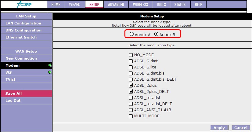

Если текущий модем с одним лан портом и есть подключение к стационарному компьютеру или планируется подключить еще какое то оборудование (ну например приставку STB). то придется покупать еще и свитч. В этом отношении Акорп удобней, ибо 4-ре лан-порта + WIFI + широкий функционал. |
alexcom Медвед-шатун
PILOT писал(а): |
Акорп удобней |
под его анекс Б(длинк 562 всётаки), акорп шить сначало надо |
PILOT Матёрый
Правда не уверен, что на заводской это есть.
Скорее всего нет, так что шить по любому  |
