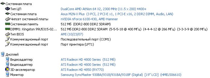

Конфига железа.
http://www.adslclub.ru/upload/img/2008-09/2008-14-09_23-36-32_45731.jpg

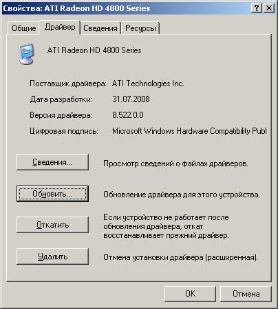

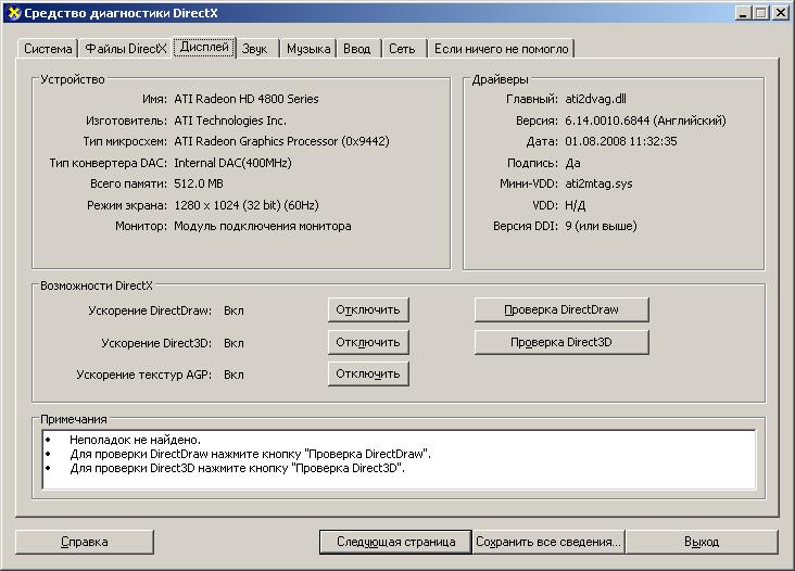

При выходе из приложения WOW, несколько раз появлялось окошко гласящее:
"Необнаружен 3D-акселератор, переустановите DirectX или обновите драйвера."
У других приложений проблем с DirectX не наблюдаеться.
http://www.adslclub.ru/upload/img/2008-09/2008-14-09_23-36-45_74611.jpg
Драйвера свежайшие.

Свежие дрова -- не значит лучшие.
У меня, например, синий экран от свежих дров, тоже кучу разных перепробовал, пока подходящие не нашел.
Это ATI.
