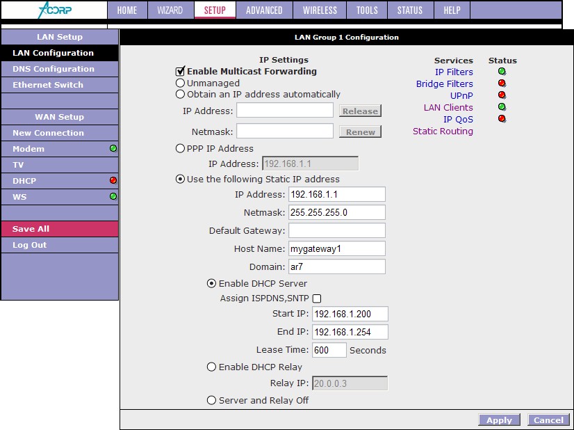

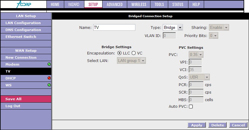

0. убиваешь все PVC
1. создаёшь PVC типа Bridge для iptv, Sharing - Enable

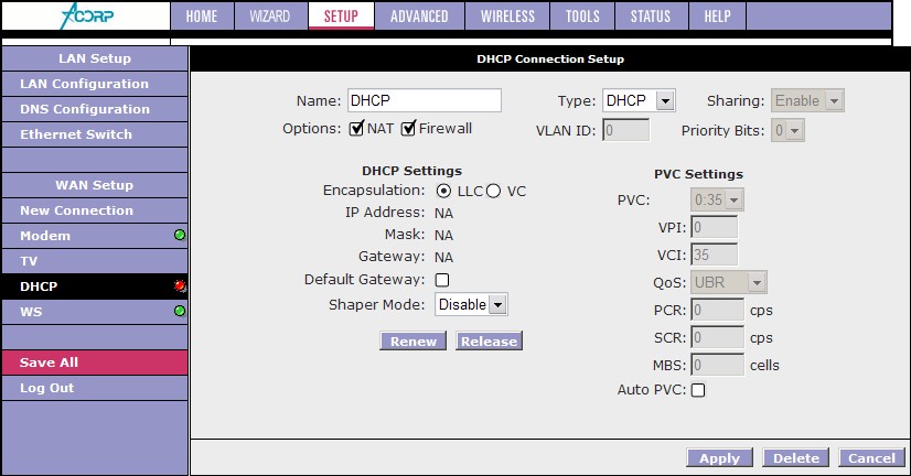

2. создаёшь PVC типа DHCP, Sharing - Enable, выбрать пару vpi:vci от моста
3. создаёшь PVC типа PPPoE для интернета

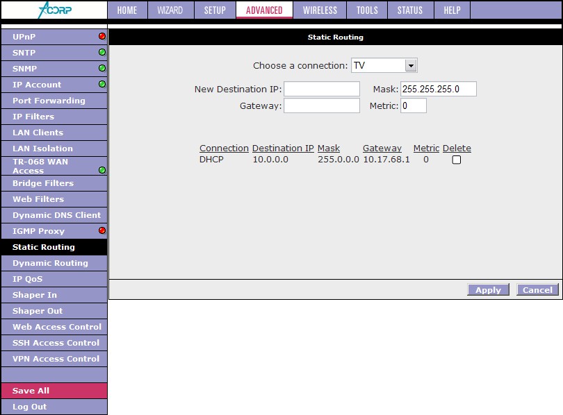

4. Advanced - Static Routing, 10.0.0.0/255.255.255.0 адрес шлюза взять из Status для 2-ого PVC |
