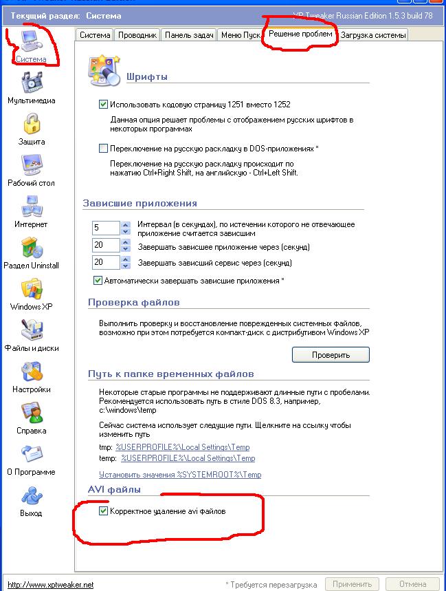

Это известный глюк Проводника, некорректное удаление avi файлов. Лечится несколькими программами и твкерами, например, XPTweaker1.5.3.80 для ХР и XPTweaker2.0.0.81Vista для висты. Кроме того, файлы avi легко удаляются через файловые менеджеры Far или Total Commander. Но лучше через твикеры устранить эту проблему и забыть про неё  |

nethello Гуру
| Я настраивал твикер XP - ставил галочку в строке "корректное удаление AVI файлов" Может из-за этой настройки и проблем с удалением не было. |
Wadia Гуру
Natol
А можно поподробнее... Просто никогда с этим не сталкивался. |
nethello Гуру
Wadia Гуру
Спасибо! Посмотрел чего она делает... Снимается с регистрации библиотека shmedia.dll (извлечение свойств медиафайлов), что вобщем-то не есть гуд. ИМХО - решение этой и других проблем - это использовать официальные сборки винды от мелкомягких. |
