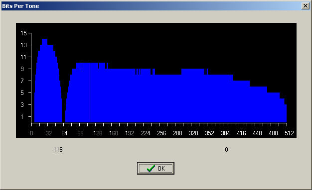

У меня вообще последняя неделя сплошной кошмар. линк гаснет и модем часами не может установить соединение с DSLAM, до авторизации дело вообще не доходит. хорошо что происходит такое приемущественно ночью. но сегодня заметил интересную картину (у меня annex_m): если раньше сигнал ul/dl-stream был равномерно 'размазан' по всем доступным тонам, сейчас имеем совсем другую картину.
Цитата: |
noise margin upstream: 6 db
output power downstream: 3 db
attenuation upstream: 0 db
carrier load: number of bits per symbol(tone)
tone 0- 31: 00 00 00 57 89 ab cc dd dd ee ee ee ee ee ee ee
tone 32- 63: 00 00 00 00 00 00 00 00 00 00 00 00 00 00 00 00
tone 64- 95: 00 00 00 00 00 00 00 00 00 00 00 00 00 00 00 00
tone 96-127: 00 00 00 00 00 00 00 00 00 00 00 00 00 00 00 00
tone 128-159: 00 00 00 00 00 00 00 00 00 00 00 00 00 00 00 00
и это на профиле 11/3.5! (реальная 9.8[раньше всегда было 11]/2.3)
noise margin downstream: 6 db
output power upstream: 6 db
attenuation downstream: 8 db
tone 0- 31: 00 00 00 00 00 00 00 00 00 00 00 00 00 00 00 00
tone 32- 63: ee ee dd ed dd dd dd dc cc bb aa 99 87 76 50 00
tone 64- 95: 57 79 9b bb dd de ff ff ff ff ef fe ff ff ff ff
tone 96-127: ff ff ff ff ff ff ff ff ef ef ff f0 fe ff ef ff
tone 128-159: ff ff ef ef ef ff fe ef ff fe ff ef ff ff ff ff
tone 160-191: ff ff ff ff ff ff fe ef ff ff fe ff ef ff ee ef
tone 192-223: ee de ee de dd ee ee ee ee ed ee ed ee ee ef ee
tone 224-255: de ed ed de de ed ee ed ed de ee ed ed ed dd ca
tone 256-287: 00 00 00 00 00 00 00 00 00 00 00 00 00 00 00 00
tone 288-319: 00 00 00 00 00 00 00 00 00 00 00 00 00 00 00 00
tone 320-351: 00 00 00 00 00 00 00 00 00 00 00 00 00 00 00 00
tone 352-383: 00 00 00 00 00 00 00 00 00 00 00 00 00 00 00 00
те если раньше было что-то вида
сейчас
те полосу upstream'a сжали в 2 раза задрав кол-во тонов на максимум!
есть подозрения что затык долго тренировался и опять изменил прошивку на dslam, происходит очередная попытка засунуть большее кол-во абонентов в кабель. но бля, почему тогда должны страдать остальные?Последний раз редактировалось: Vlad (Чт 18-09-08 : 19-14), всего редактировалось 1 раз |

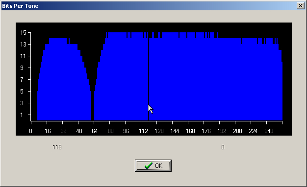

rendy Гуру
Vlad
1. Версия прошивки на модеме?
2. Сейчас по скрину adsl2_annexm, а не 2+. |
Vlad Гуру
1. мимо. версия прошивки не менялась уже почти год
2. на двух картинках cнятых в разное время модуляция adsl2_annexm, я просто обратил внимание на перераспределение тонов. |
rendy Гуру
Vlad
На первом скрине adsl2p_annexm, а не adsl2_annexm. По распределению тонов adsl2_annexm там физически быть не может. Про прошивку я не просто так спрашиваю,
Цитата: |
attenuation upstream: 0 db |
глюк прошивки либо модема, либо DSLAM. Количество тонов на первом скрине не на максимуме только потому что для профиля 11000/3480 для adsl2p_annexm максимальное количество bit- информации на 1 канал снижено с 15 bit до 11 для входящего потока.
119-й тон, кстати, на который наведен курсор - пилотный тон в модеме, используется для каких-то целей (pilot tone) и отключён для передачи информации изначально в файле конфигурации модема.Последний раз редактировалось: rendy (Чт 18-09-08 : 17-40), всего редактировалось 1 раз |
Vlad Гуру
Цитата: |
Про прошивку я не просто так спрашиваю |
модем Zyxel 660HT,прошивка все та же и не менялась уже год(самая последняя что вышла), я же написал.
Цитата: |
Menu 24.2.1 - System Maintenance - Information
Routing: IP
ZyNOS F/W Version: V3.40(ANM.0)_20070719 | 07/19/2007
ADSL Chipset Vendor: DMT FwVer: 3.7.9.7_A_TC, HwVer: T14F7_+
Standard: ADSL2
раньше прекрасно все работало и вот неделю назад начался такой бред. я еще подпись в своих сообщениях из-за этого изменил
annex_m включается через wan ghs set annex m в autoexec.net
Цитата: |
глюк прошивки либо модема, либо DSLAM. Количество тонов на первом скрине не на максимуме только потому что для профиля 11000/3480 для adsl2p_annexm максимальное количество bit- информации на 1 канал снижено с 15 bit до 11 для входящего потока. |
да знаю я про кол-во бит, но на деле наблюдаю иное.
http://help.es-nso.ru говорит
Цитата: |
Стандарт модуляции текущего соединения G992.3-Annex.M |
может дейст-но опять какой-то глюк у стк? |
rendy Гуру
Vlad
Не надо ничего в файле конфигурации прописывать, Annex M включается командой
wan adsl opencmd adsl2p_annexm. Модем после заливки последней прошивки год назад должен был быть обнулён по настройкам, иначе включение данной командой может некорректно работать.
G992.3-Annex.M- это ADSL2 Annex M, про что я и писал выше
G992.5-Annex.M- ADSL2 ПЛЮС Annex M, то, что должно быть, улавливаете разницу? |
