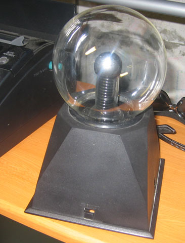

Попала мне в руки такая вот штука
Но к ней нет блока питания.
Т.е. вход сбоку есть - дырочка. Сам разъем я подобрал легко Smile
Однако источник питания определить не удалось.
На устройстве никаких опозновательных знаков нет.
Внутри тоже ничего особенного. конденсаторы на 50В, радиатор большой достаточно....к нему...тразистор, что ли прикручен. С тремя ногами такой.
Ну есть еще высоковольтный генератор, судя по всему, он в колбу эту и идет внутрь.
Перепробовал то, что было - максимум до 12В 5А - максимум что было.
Не потянуло.
Видимо тут что-то мощьнее надо.
Вопрос - у кого может конкретно такая или похожая есть или кто где видел в продаже - нужно мне узнать чем эту штуку подключить Smile

е..тоже такую хочу...
З.Ы. думаю надо вольт 30...

На НИКСе продавали такую фигню - http://www.nix.ru/autocatalog/cube/USB_PL125_73383.html Очень похожа на твою. Корпус один в один по крайней мере.
Она по USB питалась... Так что если ты в него 12 вольт тыкал, то мог и попалить уже.

Да, правда похоже.
Я просто из молекса 5B пробовал уже подключать - т.е. как на USB получается питание - не поканало.
Возможно до меня пробовали чем-то и спалили Sad

вообще там вольт 10 - 12 надо и ток порядка 1А, если ток меньший будет может и не заработать, впринципе китайский универсальный блок будет работать нормально (опять же смотри на ток должно быть 1000мкА или больше при 12 волтах)
Как вариант можно посмотреть блоки от свитчей, модемов
А полярность не попутал ? У НИКСового по крайней мере так - http://www.nix.ru/include/show_big_picture.html?good_id=73383&pid=2277

Я полярность и так и так пробовал.
Сегодня попытался подключить как по никсу(нашел блок питания 5В 1А) - не заработало.
Хотя так вообще, там мозгов то нет вроде, чему там гореть.
