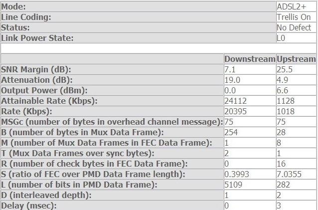

А вот как все-таки сконфигурировать профиль. У меня сейчас стоит исх. скорость 1 Мб/с. Хотя по параметрам линии вижу, что вытянет 2 и более Мб/с. У меня раньше было 1,5 Мб/с исх. , но когда подняли вход., то исход. уменьшили, сославшись на жесткие профили???

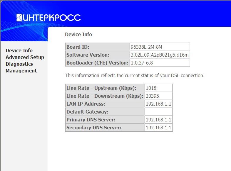

sog
Сможете выложить сюда скрины с параметрами линии и со страницы, где указан Board ID?
sog
СообщениеДобавлено: Ср 17-09-08 : 19-13    Заголовок сообщения: Ответить с цитатой

Так, и ещё с параметрами линии
sog
СообщениеДобавлено: Ср 17-09-08 : 19-34    Заголовок сообщения: Ответить с цитатой
Вижу, что SNR на вход мало, но и цифры вход. 20 Мб/с.
Я бы вполне довольствовался 15-17/2,5 Мб/с.
При этом, скорее всего, SNR будет 12-15 db.
При 12 Мб/с профиле у меня было SNR 24db на вход.

1. Ваш модем имеет Board ID 96338L-2M-8M, следовательно, на свой страх и риск Вы можете его перешить в D-Link (Intercross 5633 E -в D-Link 2500U (ни в коем случае не в BRU/D!) http://www.dlink.ru/fw/firmware_upgrade.html). Для чего это нужно: в DSP v A2pB023g2.d19b, которая идёт в прошивках для D-Link, существенно улучшена работа в режиме Annex M как по скоростным показателям, так и по стабильности. В Интеркроссах - A2pB021g5.d16m, у которой проблемы с Annex M. По железу модемы полностью совместимы, но риск есть, поэтому только на свой страх и риск.
2. Линия у Вас отличная, профиль 17000/3480 самый оптимальный вариант с запасом, но желательно, конечно, чтобы прошивка модема имела DSP не ниже A2pB023g2.d19b. Ну или купить модем на логике от Ti или Trendchip
3. По конфигурированию - если добиваться, чтобы Вам сделали, то через службу поддержки.
4. По скрину на все 100% не уверен, что у Вас сейчас Annex M. Желательно отключить в модеме Annex M и сравнить параметры, чтобы убедиться на все 100%.

В D-Link прошивать не хочу, ибо:
1.Как электронщик, понимаю, что это все-таки разные вещи.
2.Модем гарантийный, есть ли там JTAG я не знаю, т.к. не разбирал.
Annex M включен. Я сам включал через редактирование конфигурационного файла. До того было исход. 850, когда включил - 1500 Мб/с стало.
A2pB023g2.d19b прошить можно, но всё и дело в том, что я не смог добиться того, чтобы мне изменили (уменьшили) вход. скорость и повысили исход.(ответ был - цифры в профилях жесткие).
Может написать на help@sinor.ru и попросить поставить конкретно профиль 17000/3000 ?
А теперь опишу свою линию(смеяться сдерженно)
Коробка в подъезде - 5 м. лапши - скрутка - 3 м. лапши - телефонная коробка(пустая)(винты) - 5 м. лапши - скрутка - 4 м. лапши - скрутка - тел. коробка - сплиттер - модем, второй конец сплиттера - телефонная коробка-разветвитель, куда воткнуты 2 телефона - радио панас и АОН.
Но делал все сам, поэтому в линии уверен. Хотя зимой могу количество скруток уменьшить.

1. Я не зря спрашивал выше Board ID для модема, чтобы убедиться, возможна, перепрошивка или нет. Грубо говоря, сделали 2 платы на одном заводе, одну упаковали в синий корпус и обозвали "Интеркросс", другую в чёрный и обозвали "D-Link". Впрочем, риск есть, настаивать не буду, решайте сами.
2. У вас область, профиля 17000/3480, скорее всего, нет, нужно конфигурировать. Этим простые работники 062 не занимаются, они лишь могут передать заявку по назначению.
3. По поводу скруток - протянуть витую пару хотя бы UTP кат 5e и не заморачиваться. Скрутки в любом случае на качество линии положительно влиять никак не могут, равно как и наводки.
