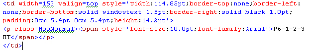

Значит, так, сделал таблицу в Ворде 2003, сохранил как ХТМЛ документ с фильтром. Осталось куча тегов и стили Ворда. Тогда в Вижуал Студио 2008 открываем этот док и жмём кнопку Clear Styles
, предварительно выделив всё содержимое дока (Ctrl+A), т. к. эта очистка действует только на выделенную часть.
Было
Стало
