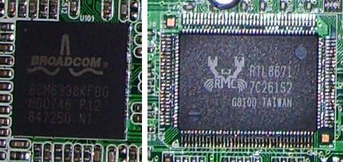

СообщениеДобавлено: Вс 24-08-08 : 22-05    Заголовок сообщения: интеркросс жжот Ответить с цитатой
два ОДИНАКОВЫХ !!! модема

Хм, интересно. Ну и как он в работе, тот, который на Realtek? Скорость, параметры линии, работа в режиме Annex M?

СообщениеДобавлено: Вс 24-08-08 : 22-13    Заголовок сообщения: Ответить с цитатой
не включал ещё в линию

На электролитах маркировка, случайно, не "Stone"?

У меня с буковкой "R" (0806, получил неделю назад по акции) - подозреваю, что на Realtek'е. Очень интересно, в чем разница между ними.

BorPas
закупили партию броадкомов, поставили броадкомы, пришли реалтеки, поменяли печатку. Печатку разводит прога, поэтому напряга мало.

Вот сравнить их на одной линии по скорости/стабильности и тогда уже сделать выводы. По Realtekу пока информации мало, реальные цифры многое прояснят.

разобрал свой (на наклеечке 08 06), тоже на Realtek
что самое интересное корпус то под броадкомы заточен, хотябы по окошкам под светодиоды.
визуально, не разбирая можно их различить по светодиоду питания, на Realtekах он 2-х цветный, и переключается в процессе запуска с красного на зеленый, а на броадкомовском смотрю обычный стоит зелененький.

Кто знает для чего на модемах с браткомами около микрухи EtronTech
Слева выведены 4-ре пина.
Ето что com порт для реанимации ?
Для того же что и у Realtek справа, JTAG называется, чтобы напрямую лить прошивки на флеш.

BorPas
Один BA, другой RA.
У многих производителей (не только модемов) абсолютно разные вещи продаются с одинаковым названием. И хорошо, если по какой-то буковке/циферке в маркировке можно версии устройств различить, бывает, что различаются только по внутренностям.
