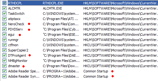

Kostyan-666 Продвинутый форумчанин
nethello, спасибо. Вот, что есть:
(красные точки - приложения которые ставил сам и без них таже проблема)
Вуручайте. |
ProFfeSsoRr Гуру
Ну еще попробуй TaskSwitch отключить, и Adobe Reader оба |
Wadia Гуру
Kostyan-666
поставь Process Explorer, получишь более детальную информацию, что там да как... и кстати, а что у тебя делает ТаскСвитч в систем32? |
nethello Гуру
Kostyan-666, Я вообще все галочки убираю, кроме антивирусника и PS(автоматич.переключатель клавиатуры с рус. на англ. и наоборот), так как все проги помере необходимости один хрен каждый запускает вручную И не бойся лишнеее не отключится-то что действительно нужно для запуска системы поставит себе галку автоматически. ( Правда есть некоторые проги , где автозапуск или запуск при старте Windows прописан у них в настройке- надо искать в настройках проги и снимать галку там.) В общем снимай все галки смело и увидишь как быстро у тебя начнёт запускаться комп.без всякой лишней шелухи в виде окон справки и проч. |
Наконец-то разобрался, возник вопрос, ATI Control Panel убрал из автозагрузки - это может отрицательно повлиять на работу ПК? |

Скорее всего не повлияет- на всякий случай попробуй и так и так. И выбери лучший вариант. Программы из списка автозапуска не исчезают- когда досконально разберёшься, то можешь на нужные проги галки опять поставить.(Как у меня стоят галки на Касперского и PS(Punto Switcher)- я их тоже поначалу убрал, но без этих прог никак, тем более у Каспера автозагрузка вернулась сама , т.к. у него автозапуск стоит в настройках, а PS уж настолько удобен! Я забыл уже, как языки вручную переключать- всё происходит автоматически. Кто не знает-эта прога по сочетанию букв нажатых на клавиатуреопределяет-какое слово я хочу напечатать русское или английское. Да ещё в этой проге можно запрограммировать частовстречающиеся фразы, адреса ит.д. и вводить их нажатием одной клавиши. Тоже очень удобно. И ещё в ней куча всяких полезных вещей. Кто не пробовал попробуйте! |
