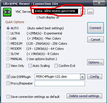

Ладно, у меня получилось по локалке через вафлю управлять своим десктопом. Я указывал только айпи десктопа при соединении, а экран по умолчанию поставил указываться. Но как VNC-сервер поймёт, что я с работы коннектюсь, если рабочий комп вообще не в локалке? Мне надо полный адрес указывать, типа как Профессор написал? Или внешний айпи компа на работе? А, если комп на работе сам через сервер выходит в сеть, то внешний айпи сервера? Ух, сколько тут заморочек!...

Заморочки ты сам себе придумываешь. IPшник внешний у твоего компа какой? Такой и указывать.
Указал в виде ххх.ххх.ххх.ххх
Не коннектится. Я, правда, не вижу, что на моём десктопе (я на работе сейчас), может, там в сервеной части надо разрешить коннекты с этого айпи, тем более, что у меня файерволлы установлены на обоих компах?
Вобщем, куда коннектюсь и откуда, я должен указывать внешние айпи, ведь? А то получается, что к моему домашнему серверу коннектится не ноут (который я к Инету через локалку на работе подключаю), а сервер на работе (внешний айпи которого я не знаю). Внешний айпи домашнего сервера я указал в VNC-вьювере (VNC-клиенте), а внешний айпи рабочего сервера надо указывать в VNC-сервере, так?
У меня на работе нет внешнего айпи у ноута, я через рабочий сервер в Инет выхожу, повторяю.
