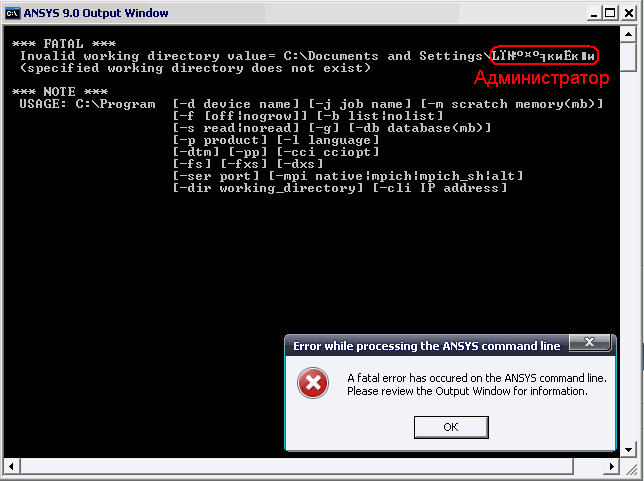

Возможно ли такое, чтобы были скопированы все-все настройки (в т. ч. сетевых соединений, электропитания, вобщем, полностью) между двумя админскими учётными записями? Если не средствами Винды, то сторонними прграммами, хотя бы (но чтобы надёжно)?
Вообще же, предыстория проблемы такова. Есть у меня программа, которая не терпит кириллицу в путях к своим файлам
, а Винду я ставил под пользователем Администратор. Ясно, что соответствующую папку в Documents and Settings Винда назвала Администратор. И теперь установка под Админимтратором этой программы не даёт запустить эту программу. Я менял Администратора на другое имя (без кириллицы), но, похоже, Всё расно осталась в Винде старая память, ибо моя прога всё равно не пашет. Помогло только создание второй учёткной записи администратора с именем на латинице, но настройки Винды при этом были умолчальные - меня это не удовлетворяет. Настраивать же всё с нуля - это гемор.
Вобщем, посоветуйте, что тут делать? Либо копировать настройки учётных записей, либо настраивать новую учётную запись, либо просто переименовать папки соответствующие? Кстати, по последнему варианту - папку ключевую переименовывал с кириллицы на латиницу - нету толку - прога моя не пашет всё равно. |
Wega Гуру
1. Зажимая шифт, кликаем пкм по исполняемому файлу - "Запуск от имени" и выбираем нужного латинского юзера. Это позволит нам запускать программу под другим пользователем.
2. Что касается переноса. Специализированных программ не знаю. Вручную же можно попробовать, сделав экспорт/импорт ветки реестра нужного пользователя, предварительно поискав там ссылки на папку Администратор и заменив на новое имя.
Но критичных ссылок там быть не должно, если ты не хранишь кучу всего на Рабочем столе или в папке Мои Документы.
Ветка реестра текущего юзера - HKEY_CURRENT_USER.
3. Возможно есть другие пути заставить программу работать.
а) использовать chcp и поменять кодировку на 1251 (сомнительно);
б) использовать другую рабочую директорию: опция -dir, путь к директории должен быть на латинице (должно помочь);
в) разбираться дальше.
UPD. Откуда запускаешь прогу и пробовал ли задавать -dir?
Можно ещё попробовать сменить в консоли переменную окружения %HOME%, %USERPROFILE% (и другие, содержащие Администратор) перед запуском программы. |

AlexRock Гуру
Wadia писал(а): |
Вот только проблема в другом... я так понимаю AlexRock не состоит в "интимных" отношениях с реестром ) |
Да мы с ним как-то и не пытались ........ Щас попробую чего-нибудь поделать из тут описанного... |
AlexRock Гуру
Wega писал(а): |
1. Зажимая шифт, кликаем пкм по исполняемому файлу - "Запуск от имени" и выбираем нужного латинского юзера. Это позволит нам запускать программу под другим пользователем. |
Получилось. Только потребовал, чтобы учётная запись, от имени которой запускаю, была запаролена. Ну, я запаролил и окошко программы запустилось. Я так понимаю, что все сохранёнки, которые я сделаю на хард, будут видны для моего основного юзера (не того, от имени которого запускаю), по крайней мере, если я на видное место на харде сохраню... Хотя, чего я беспокоюсь, я же Одмин (!) - все права у меня должны быть и все файлы мне показываться.
...А с реестром мы пока повременим...... |
Wega Гуру
Ммм. Я бы всё же посоветовал задать опцию -dir. Если будет желание - попробуй.
В директории программы, пкм на исполняемом файле, "создать ярлык". Далее, заходим в свойства ярлыка и дописываем в конце в поле "Объект" (там, где указан путь к исполняемому файлу) через пробел
где c:\temp - существующая директория, которую мы хотим сделать рабочей для данной программы (без кирилицы в названии и желательно без пробелов).
В итоге получим примерно следующее

AlexRock Гуру
Wega писал(а): |
Код:"c:\program files\ansys\ansys.exe" -dir с:\temp |
А какие файлы кидать в эту Темп? |
Wega Гуру
Ты пробовал и не работает?
Как я понял, по-умолчанию, в твоей программе рабочей является директория "C:\Documents & Settings\Администратор" (т. е. домашняя директория текущего пользователя), но ей не нравится кириллица в пути, поэтому и предлагаю опцией -dir сменить эту папку на другую.
Если ты ничего для неё не кладёшь в папку Администратор, то
и в папку c:\temp ничего класть не надо, программа сама будет создавать нужные ей файлы.
Это всё предположения, с программой не знаком. |

Wega Гуру
Если в папке Администратор уже есть какие-то файлы для этой программы, то в данном случае их надо скопировать в новую рабочую папку (c:\temp, как пример).
К program files это отношения не имеет.
Если программа работает под новым пользователем без установки (т. е. поставил под одним - работает под всеми), то, по идее, ничего копировать не надо, просто указать новую папку, используя -dir.
Ещё раз, идея в том, чтобы программа использовала не папку Администратор в качестве рабочей, а нужную нам, которую мы указываем с помощью -dir. Если в Администратор лежат нужные для этой программы файлы, то их надо перенести в новую рабочую папку. |
AlexRock Гуру
Wega писал(а): |
Т. е., так
Код: |
"c:\...\Администратор\...\файлы Ансис" -dir с:\temp |
Wega Гуру
Ёлки). Почему в пути запуска программы фигурирует папка Администратор? Ты же сказал, что она установлена в Program Files, поэтому в ярлыке будет команда вида: "c:\program files\ansys\ansys.exe" -dir с:\temp
А в c:\temp будут нужные программе файлы, которые раньше лежали в Администратор.
Либо я неправильно объясняю, либо кто-то из нас что-то не понимает). |
AlexRock Гуру
Wega
Я просто не понял, что делает команда dir. В Википедии написано, что это ДОС-команда, выводящая список файлов директории. Короче, надо просто, чтобы
Wega писал(а): |
А в c:\temp будут нужные программе файлы, которые раньше лежали в Администратор. |
И тупо ввести
Код: |
Тогда всё понятно. Просто я пытаюсь по-своему осмыслить, и, от недостатка знаний, могу нести чушь. |
Wega Гуру
Да, верно.
Я исхожу из того, что ты опубликовал на скриншоте, там приведены параметры, передаваемые программе ansys, такие как -d device name, -l language, -j job name и нужная нам -dir working_directory. К консольной команде dir наша отношения не имеет. |
